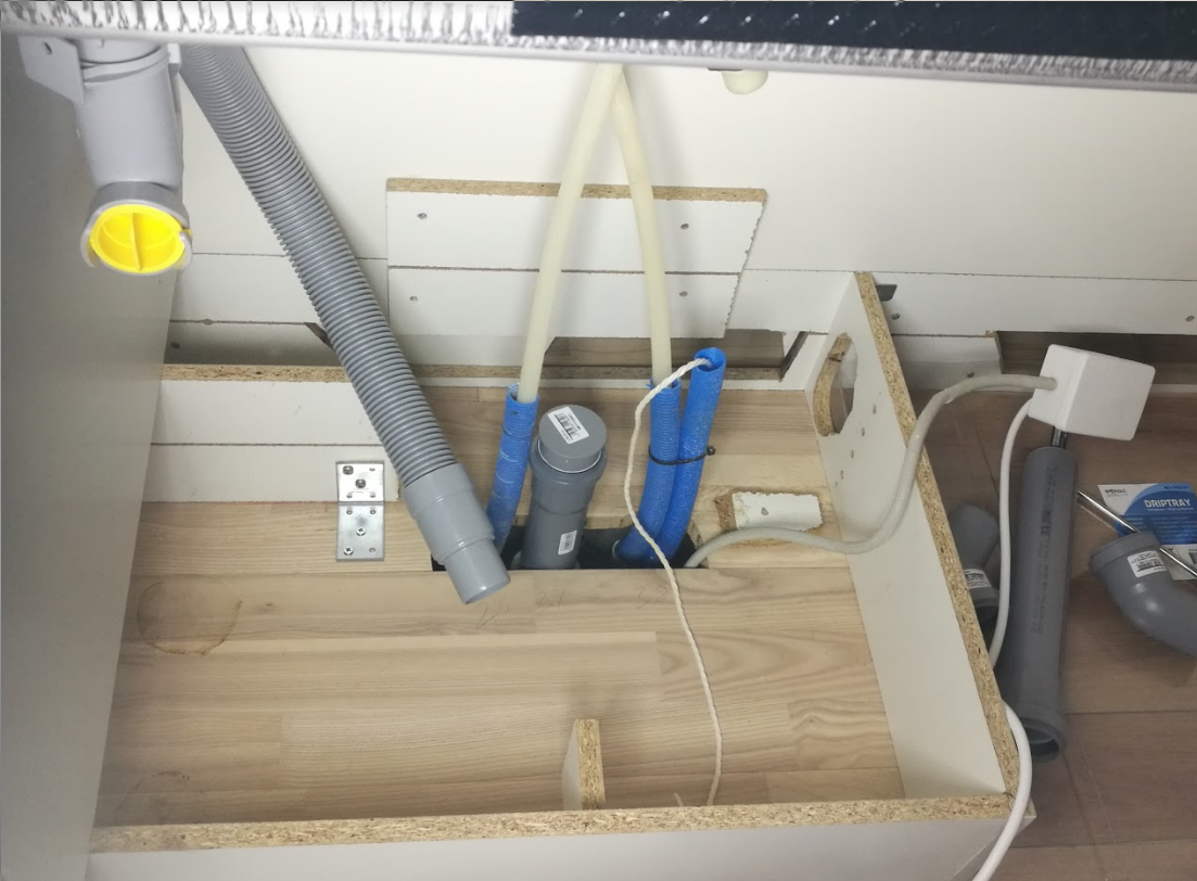

Jeg er i gang med af udskifte køkkenvaske-skab + nye køkken-bordplader, se billede herunder:
Billedet kan godt "snyde" lidt. Et sådant underskab (HTH) er indvendigt ca. 56,5 cm i bredden og ca. 54,5 cm i dybden, men afløbet og vand kommer ikke op bagerst fordi der er lavet et lille aflangt rum bagerst, til at lægge vand- og retur-slanger til opvaske maskine ind. Dvs. normalt kan man slet ikke komme til at se disse slanger, eneste måde dette kan lade sig gøre på, er at hele bordpladen+vasken skal af og det er så sket her (fordi jeg alligevel skifter ny bordplade og vask).

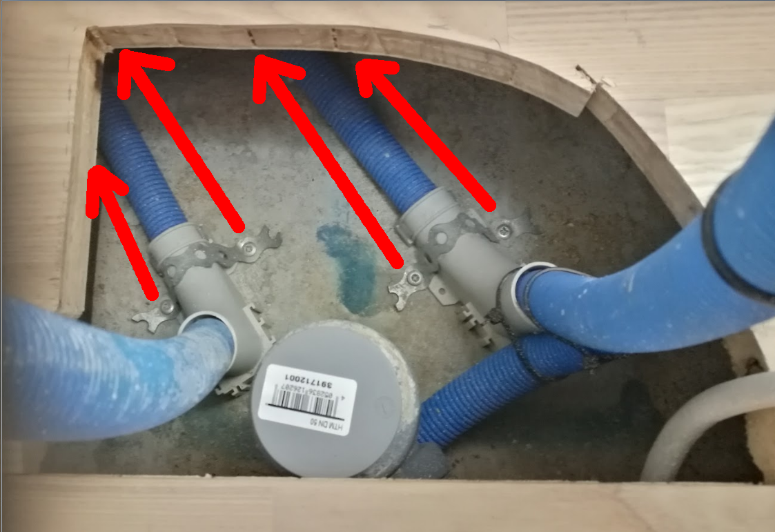

Mit problem er at jeg helst vil have afløbet helt om i den ene side (når jeg nu ikke kan få det helt om bagved pga "rummet" til slanger) - f.eks. helt over til venstre. Jeg har taget et par billeder, se f.eks. dette billede af rørene i midten af der hvor vaskeskabets gulv kommer til at være oven over:
Jeg opdagede at der lå en del vand nede på betongulvet under trægulvet. Før jeg fik den gamle vask+bordplade + det gamle vaskeskab ud, kunne jeg ikke se det jeg nu ser. Afløbet er nu renset og det virker tørt. Mine spørgsmål:
1) Er det besværligt at flytte afløbet + måske de 2 blå slanger så de kommer op i siden af det nye vaskeskab (f.eks. venstre side, væk fra opvaskemaskinen), sådan at der f.eks. kommer plads til "HTH affaldssystem til sidemontering, 2 spande a 10 liter med låg" i højre side? Det skal siges at VVS'eren som var her, var ikke glad for at save i gulvet - men er man forsigtig og checker at man ikke saver ind i rør/ledninger, kan det vel lade sig gøre?
2) Må man godt "udvide" hullet, skære lidt i gulvet, så det dels er lettere at kigge ned under gulvet og se om der ligger vand andre steder? Må man selv eller er det kun VVS'er/tømrer/håndværker der må? Når det nye vaskeskab kommer tilbage, vil man alligevel ikke kunne se hullet igen, da det nye vaskeskab placeres ovenover... Så hvad siger/syntes i?
3) Må man godt lave det sådan at bundpladen i skabet kan skrues op, UDEN at man skal have hele bordpladen og vaskeskabet ud, før man kan komme til at se om der f.eks. ligger vand på beton-gulvet? Det vil jeg klart foretrække - jeg forstår faktisk ikke helt hvorfor det ikke er gjort, er der nogen fornuftige bud udover tilfældigheder, f.eks. lovkrav om hvorfor dette ikke blev gjort, mon?
4) (billedet herover er taget LIGE efter at der blev åbnet op, det er tydeligt at der er vand på betongulvet).... Først troede VVS'eren som var her, at faldet på afløbet var lavet forkert, fordi vi kunne se vand i afløbsrøret og vi begyndte at tale om bag-fald, byggesjusk og en evt forsikringssag... Jeg fik opfattelsen at en "skjulte rør"-forsikring godt ville dække, hvis det ikke var til at komme til og se fejlen normalt og det er jo netop sådan det var - at hele bordpladen skulle af + vaskeskabet ud, før man kan komme til at se at der lå vand på betongulvet...
Vi snakkede om at HVIS faldet var forkert, blev det nødvendigt at få gulvet op og justere højden på afløbet under gulvet. Men så opdagede vi at afløbet "blot" var stoppet længere henne og skyldning + en spiral rensede afløbet - heldigvist. Nu tænker jeg på at lave bundpladen så den kan skrues op (eller måske med en lille lem eller lignende, så man kan kigge ind og se om der ligger vand) - ville i gøre det så man kan åbne og servicere og kigge - eller ville i gøre det ligesom før, hvor hele bordpladen + vaskeskabet skal fjernes, før man kan komme til og kigge ind her? Hvorfor ville i gøre som i ville? Jeg er meget i tvivl, men kunne faktisk rigtigt godt tænke mig en form for service-lem eller skruer til bundpladen, så jeg kan checke om det nu er helt tørt under trægulvet (og under vaskeskabet, som er over trægulvet)...?
5) Hvor længe holder sådan nogen rør og samlinger egentligt? Hvis gulvet er helt lukket af, hvordan opdager man så en anden gang, f.eks. efter 20 år, hvis der er en lækage så der ryger vand ud på betongulvet under træ-gulvet?

Det var en lang smøre og jeg fik faktisk ikek læst det hele igennem.
Du må gerne selv hugge i gulvet så du kommer ned tiul afløbsrøret, og de 2 slanger. Det er for risikabelt at save, undtagen foran hvis du ved / kan se at rørene går bagud.
Så kan vvs mand komme til at flytte afløb m.m.
Jeg ville foretrække at det kommer op helt bagerst, samme sted som slange fra opvasker. Det er ofte et mareridt at få plads til det hele inde i vaskeskabet. Affald, rengørings artikler, slanger vandlås og rør.
Der er ikke nogen lov der siger at bund i skab ikke må skrues fast, det er en god ide, men kræver vist dobbelt bund, så den nederste har et stort hul som dækkes af 1 tynd ovenpå. Der kunne tænkes en almindelig vaskeskabs indsats.
Jeg vil som ev trække rør helt ind til væggen. Den nuværende slangekanal er ret ligegyldig.
Jeg kan ikke se, at der er nogen grund til at hugge/skære noget op. Afløb kan trækkes ind til væggen ved at sætte et en bøjning lige over gulvhøjde, og så forlænge afløbet indad, så det løber i soklen. Tilsvarende kan pexrør godt bøjes ind til væggen i soklen. De skal dog måske forlænges lidt.

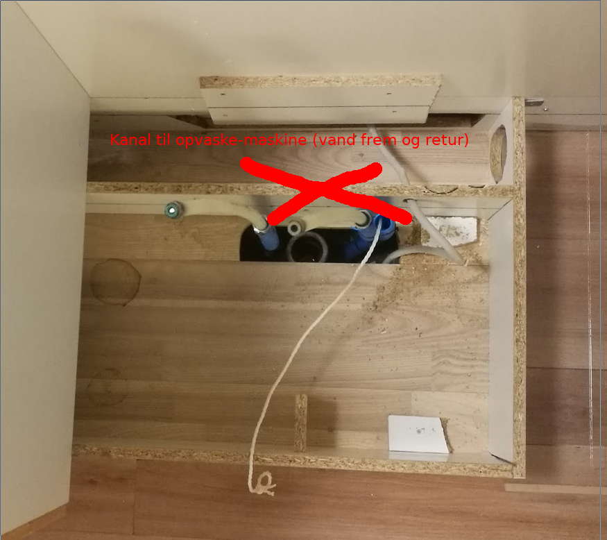

Det du foreslår er vist at jeg fjerner den skillevæg der er, som adskiller afløb og vand fra "opvaskemaskine-rummet" (jeg har lavet et rødt kryds ved skillevæggen) og så bare bøjer pexrørene. Problemet er dog afløbet. Man kunne måske gøre det ved en 45 grader bøjning. Men VVS'eren ville helst have at afløbet stod rigtigt på betongulvet og så et lige lodret afløb og i vaskeskabet....

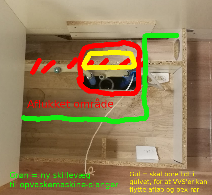

Men jeg har lige fået en ny ide: Hvad syntes i om måske at gøre det sådan her?
Det sidste forslag her er måske meget fornuftigt (afløbet går under gulvet til højre og nedad i billedet, dvs det er nok muligt at save opad i gulvet, for at flytte tingene lidt - eller ihvertfald indsætte en 45 grader bøjning til afløbet så det + pex-rør kommer op bagerst i skabet), hvad syntes i?

Jeg ville være meget træt af skillerum i vaskeskabet. Der opstår et fuldstændig unyttig rum bagved. Jeg havde ikke set at det var trægulv, med beton under. Sav trægulv fri ind til muren, og få afløb og vand drejet derind. Det er det eneste rigtige. Med 45 gr. bøjninger ødelægger du ikke noget med fald.
Sav et større hul i bunden af skabet så du kan kigge ned imod betonen når du tager vaskeskabs indsats ud.
ev elmand skrev den 23-01-2018 09:42:36
Tusind tak, jeg er overbevist om at du har helt ret - nu er jeg ikke i tvivl om hvad jeg skal gøre, for at afslutte projektet!
Helt enig - og tusind tak. Jeg skal nok få det her projekt afsluttet på en god måde nu og jeg tror at jeg vil blive utroligt glad for denne løsning i mange år fremefter.
Jeg har til eftermiddag talt med VVS'eren og han er med på det nu (måske fordi jeg sagde at jeg skal nok save i gulvet og gøre forarbejdet)... Billede af status her til aften - men jeg måtte/må ikke larme efter kl.20, så jeg nåede ikke at save i gulvet (kun lidt i skillevæggen, som delvist er fjernet nu):
I morgen eller overmorgen aften (efter arbejde) tager jeg stiksaven og saver lidt større hul i gulvet (skal save opad i billedet, op til bagvæggen) og så vil jeg arbejde på at få tingene gjort ordentligt - jeg vil blive rigtigt glad for at have slangerne bagerst i skabet + indsats ovenpå. Skulderklap og tusind tak for alle der har kommenteret med erfaring/råd!

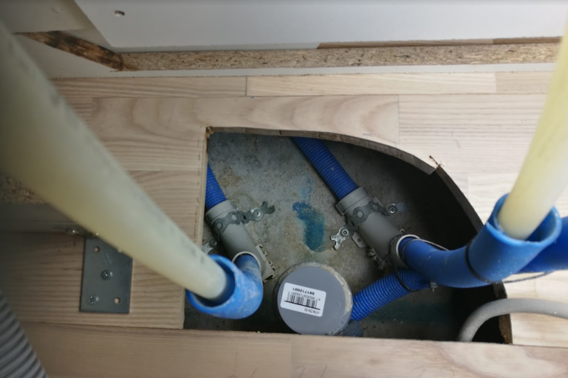

Jeg har lige et tillægsspørgsmål til dig eller en VVS-kyndig, venligst se mit "nye hul", efter stiksaven har været rundt (bagvæggen er i toppen af billedet, desværre lige præcist udenfor billedet):
Jeg tror at det er lovligt hvis jeg selv flytter de to spændebånd bagud - det kræver vel ikke en autoriseret VVS'er at flytte de 2 spændebånd, gør det?
Måske skal jeg lige i Silvan i morgen efter arbejde og købe 4 stk rawplugs (og måske 2 nye spænde-/metal-bånd) og bore 4 nye huller i betonen, så jeg kan flytte de 2 slanger bagud?
Da rørene + ledninger ligger løst ovenpå betongulvet, tror jeg at jeg kan være 100% sikker på at det er uden risiko at bore i betonen (måske 2-3 cm gætter jeg på, til nye rawplugs og skruer til spændeskiverne) ?
Afløbet kommer nedefra til højre - her har jeg købt 2x 45 grader buk + et lige stykke. Jeg kan godt se at jeg kommer til at bruge lidt tid i weekenden på det her - men det bliver supergodt, når det er overstået, det bliver en ren fornøjelse senerehen og resten af køkkenets levetid, at flytte de rør bagud i vaske/affalds-skabet :-)
Update: Her er billede med bagsiden med, det var svært at få stiksaven længere op, men jeg er tilfreds - jeg har målt og vundet ca. 10 cm nu, så rørene kan flyttes 10 cm bagud, det bliver rigtigt godt:
