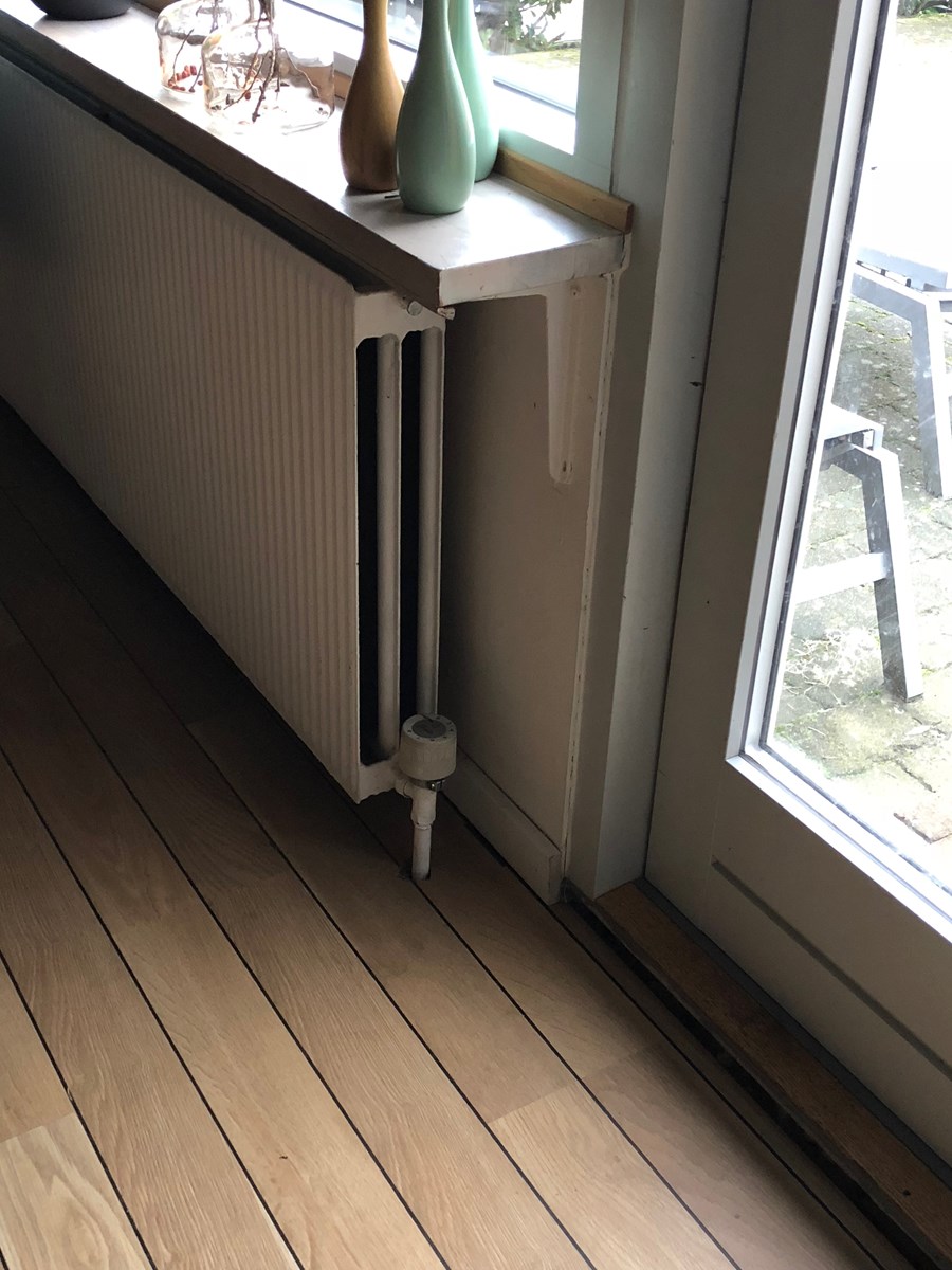

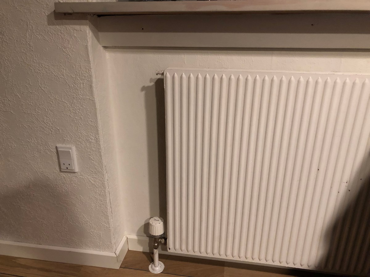

Hej, jeg har et hus fra sidst i 60'erne som er bygget op af porebeton indvendig med hulrum fyldt ud med skum. Og dengang var det åbenbart moderne og bygge radiatore ind så den står i et 10cm indhak i indervæg, har så et vinduesparti på ca 3.5m hvor der udvendigt er lavet et træskelet under vinduerne, med sparsom isolering tænker jeg, og i den forbindelse påtænker jeg og lave en forsatsvæg indvendigt ( husker og fjerne alt organisk materiale) men skal jo så have flyttet radiatoren med ud, og i den forbindelse løber jeg nok i lidt problmer med rørføring uden og komme til og lave en skjult rørsamling inde i væggen ( drejer sig om 3 radiatore) er der nogen der har en god ide' til en løsning - uden og brække gulv op osv. :) for skjulte rørsamlinger er vel no-go? har direkte fjernvarme i Varde kommune.

Jeg har ikke en magisk løsning, men er ret sikker på at i  huse fra den gang er der masser af samlinger under gulvet. Så hvis det var mig ville jeg nok bare sætte en vinkel på  og føre rørene ud gennem den nye væg. Hvis man føre røerne ud og propper dem af og lader det sidde l et par dage inden man går videre så kan man se om samlingen inde i væggen er tæt.

Enig med Kovas. Så længe der er tale om gevindsamlinger, og der anvendes pakgarn og salve, vil jeg ikke være betænkelig.
Og det er super vigtigt at du har modhold på det rør som går ned i en samling under gulvet, så du ikke få lavet den samling utæt.

Tak for svar, så tænker jeg at jeg arbejder videre med den løsning som jeg også hældte mest til med gevindsamlinger
