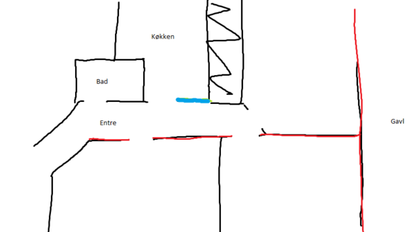

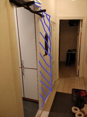

Jeg bor i en lejlighed fra 1897, hvori jeg overvejer at sætte nyt køkken. Køkkenet er et klassisk smalt københavnerkøkken, og jeg påtænker at udvide det, ved at fjerne væggen ind mod gangen, og lave et lille morgen-hjørne med et par barstole i den ende.

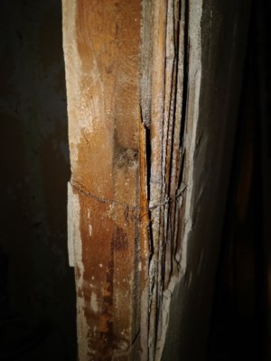

Jeg har vedhæftet en tegning, og et par billeder af væggen. Jeg har også vedhæftet et billede af samme væg, hos underboen, hvis lejlighed de pt er ved at totalrenovere.
Såvidt jeg kan banke, se og føle mig frem til er det en ikke-bærende væg. Specilet fordi væggen i den anden side af gangen er 30 cm, og lavet af mursten. Den jeg vil fjerne er en 7-8 cm og lyder som pap når man banker på den.
Kan jeg godt rive den ned uden at frygte at overboen står nede i min lejlighed lige pludseligt?

Det ville jeg ikke betænke mig på. Det ser ud som puds på strå, som er fastgjort på brædder.

Ned med den! Lille hint: puds og rør støver rigtig meget. Hæng 2-3 våde lagner op omkring projektet. De tar det værste. Go arbejdslyst. Pas på evt el-kabler.

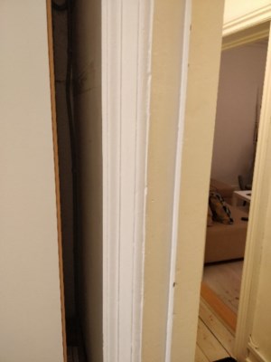

Tak, tak, det er godt at blive forvisset lidt. Ellen er heldigvis trukket uden på væggen, så den er (næsten) lige til at flytte.
