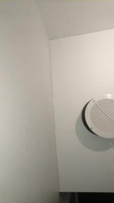

Hej!
Jeg har netop opsat et super lækkert og hvidt i hvidt køkken. Den sidste finish, er fugning af bordpladerne, som driller mig lidt. Jeg har læst artikler, set videoer, og spurgt venner og bekendte til råds...
Jeg har selv forsøgt med en silikonefuge, på 1 ud af 2 bordplader, med begrænset succes. Jeg har brugt fugebrikker fra Silvan, og glittet efter med sulfo-vand.

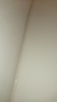

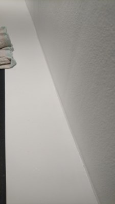

Jeg synes fugen er blevet ujævn, der er ikke kommet lige meget materiale over det hele, samtidig med at man kan fornemme bordpladens skævhed mm. igennem fugen - bordpladen skulle skæres til for passe mod væggen. Der er højst sandsynligt brugt for meget fugemasse, så det er kommet ud på bordpladen og op ad væggen. Se også billeder i bunden.
Ligeledes glimter fugen, hvilket gør det mere iøjefaldende. Kan man få en silikone med mat overflade?
Alle råd og vejledning modtages, for at få et bedre resultat. Jeg er frisk på at kratte det hele op og starte forfra, men har meget brug for nogle inputs til at gøre det bedre i næste runde. Hvad siger I?
