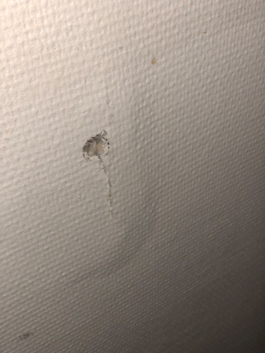

Kære alle
 Jeg har fået lavet et grimt hul i væggen og hevet gibsvævet løs omkring hullet med en proptrækker, da jeg ville fille hullet
Det ser således ud - væggen buler ud i en radius af 5 cm nu ..
Hvordan laves det pænest uden at lave hele væggen?
Du stopper 9 af tommelfingrene i lommen skærer det løse tapet op med en skarp kniv i et kryds. Du skal skære fra kanten og ind mod hullet. Efterfølgende limer du tapetet på igen med en passende lim og spartler hullet til med en filler. Husk at det er nemmere og styre flere tynde lag efter hinanden med lidt tørring imellem end et tykt. Efterfølgende males stedet med en tilsvarende type/farve maling.
Har du gjort noget plade eller puds i øg inde bag tapetet, må du forsigtigt lappe det med noget filler af en slags inden pålimningen af tapetet.
Mvh. Leif.
