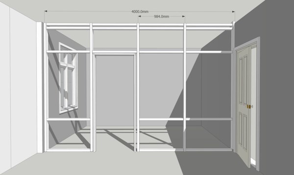

Jeg har før bygget en anden skillevæg i et andet værelse. denne var af gips med stål reglar. meget lige til. Denne nye skillevæg jeg skal lave i min stue er af vinduer og træ med alle mulige og umulige detaljer!
Mine hovedspørgsmål er:

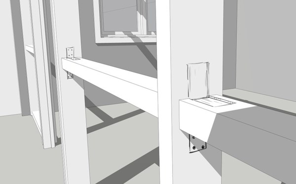

1a. Ser skelettet forsvarligt ud? eller er det lige i underkanten med; fem 45x120 lodrette reglar og 45x70 som horisontal afstivning. Jeg valgte smallere horisontale fordi jeg lige nu regner med at de skal ligge frit og derfor ville lave en grim samling (pga. rundede kanter) hvis de var lige brede.
1b. Jeg er nok nød til at stemme vinkelbeslagene ned i reglarne da der jo skal monteres vinduer oven på?

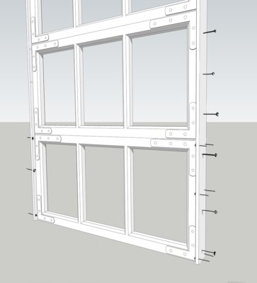

2. Giver det mening at montere mine ruder som vist på tegningen? At montere en bredere liste på kanterne og så skrue denne fast til reglarne?
3. Dørkarm og dør! Lige nu definerer vinduerne bredden mellem de lodrette reglar og derfor også dørhullet. Det ser ud til at kunne lade sig gøre med en 825mm dør og nogle 70 til 90mm gerichter. Men ville der være en måde at lave det så man ikke behøvede gerichterne? altså en "indbygget" karm i skelettet? Måske har jeg svaret på mit eget spørgsmål her.. hvordan skal jeg justere en karm der sidder helt tæt til skelettet... men måske i har en idé?
Hvorom alting er, så er spørgsmål 1 og 2 vigtigst. Og så lige om jeg bare er totalt på afveje her!

1. Det ser ud som en meget kraftig konstruktion. Det kan holde til alt der sker i en lejlighed. Havde man et par tyrekalve kunne de såmænd også holdes indespærret
1b.  Du behøver ikke at have vinkelbeslag i alle samlinger. Ovre fra døren kan der jo skrues ind i ende træ og det gælder jo også halvdelen af de endre steder. Der skal bare bruges nogle kraftige skruer,
2. Nu ved jeg ikke hvilke ruder du har, og bredden. Men normalt skruer man ruder i igennem selv rammen. Hvis der ikke er glas i kan det gøres skjult. Men det piller jo ved din beregning af afstand og totalbredde. Så regner du med en 10 mm liste så mangler du jo 80 mm ialt. Hvis det redder noget ved døren så kunne det jo skjules ude ved begge mure eller ved den ene. Uanset om det er synligt i vinduer eller i den ekstra liste så får du jo en reparation af skruehuller.

Hvorfor ikke lave 2. udgave med tap samlinger i stedet for vinkler over det hele?
Det gør også arbejdet lidt sjovere.

Ja de reglar samlinger har jeg nok overtænkt lidt
Og samlingen af vinduerne måske også  jeg vil overveje løsningen med bare at skrue skråt ind gennem vindues rammen..
Måske kommer svaret i at jeg muligvis køber en dør der er 90 cm bred. hvis jeg gør dét har jeg brug for den ekstra bredde som listerne på siden af vinduerne giver mig. Og så laver jeg en "indbygget" dørkarm
Vinduerne er allerede købt. 13 af dem her: https://www.genbyg.dk/view.php?temp...prod=78330
Jeg kunne skrue vinklerne af og afstive dem med en lille liste over samlingen mellem to vinduer?
Er liiidt bange for det fordi det piller meget ved det originale vindue og dets kontruktion..
Men meget fair pointe, vil helt sikkert overveje det. Hvis man tog dem af kunne man også save halvdelen af langsiderne af så der ikke kom så bred en ramme..
