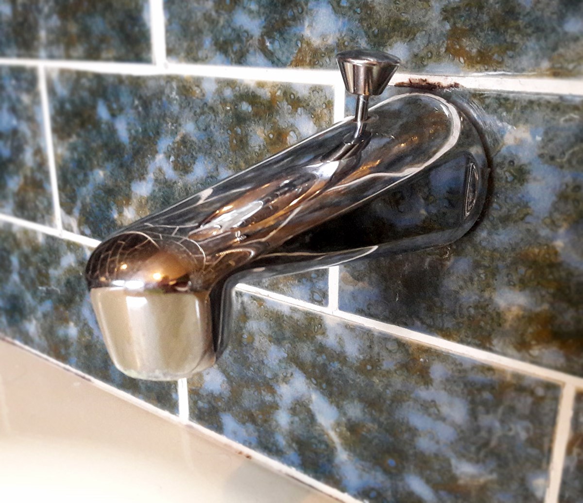

Omskifteren til brus på den gamle tud til badekarret er gået løs og kan ikke lige monteres igen. Derfor vil jeg gerne udskifte kartuden med en ny. Kan I hjælpe med at foreslå en type og måske i første omgang hjælpe med at forklare hvordan jeg afmonterer den gamle?
Der er et fladt stykke på hver side af tuden, så det ser ud til at jeg kunne få fat med en tilstrækkelige stor skiftenøgle og bare dreje den af. Jeg vil dog ikke prøve uden at høre her først. Det vil være ærgerligt at stå med ødelagte rør i væggen.
På forhånd tak
Den tud, du viser, er fra Damixa og skrues løs ved at tage fat med en tang (en vandpumpetang) og skrue den af. Husk at lægge en klud mellem kæberne på tangen og tuden. Måske kan du redde tuden, når du får gjort omskifteren ren.
Mange tak. Du har helt ret. Det er fra Damixa. Omskifteren tror jeg ikke lige kan reddes fordi knappen er gået helt løs, men det ser jeg på, når jeg får den af.
