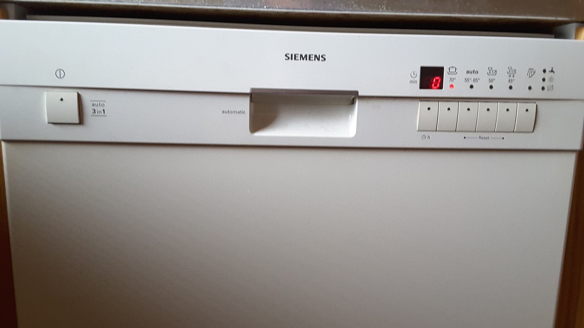

Er der nogen som kan hjælpe med at finde ud af om der er en servicemode så man evt. ved hjælp af frontknapperne kan afprøve de forskellige funktioner.

Du kan jo resette program ved at trykke på auto og 45 gr. samtidig. Så er det jo bare at starte, Det første der sker er udpumpning, Høre om det kører. Så tager den vand ind, Vente til det er færdig, luk lågen op og se om vandstand er fornuftig. Luk igen og hør om der lidt efter kommer et klik ( relæ til opvarmning ) Efter nogle minutter kan du mærke om vandet er steget lidt i temperatur. Samtidig kører spulepumpe.
Så er det stort set kontrolleret.
