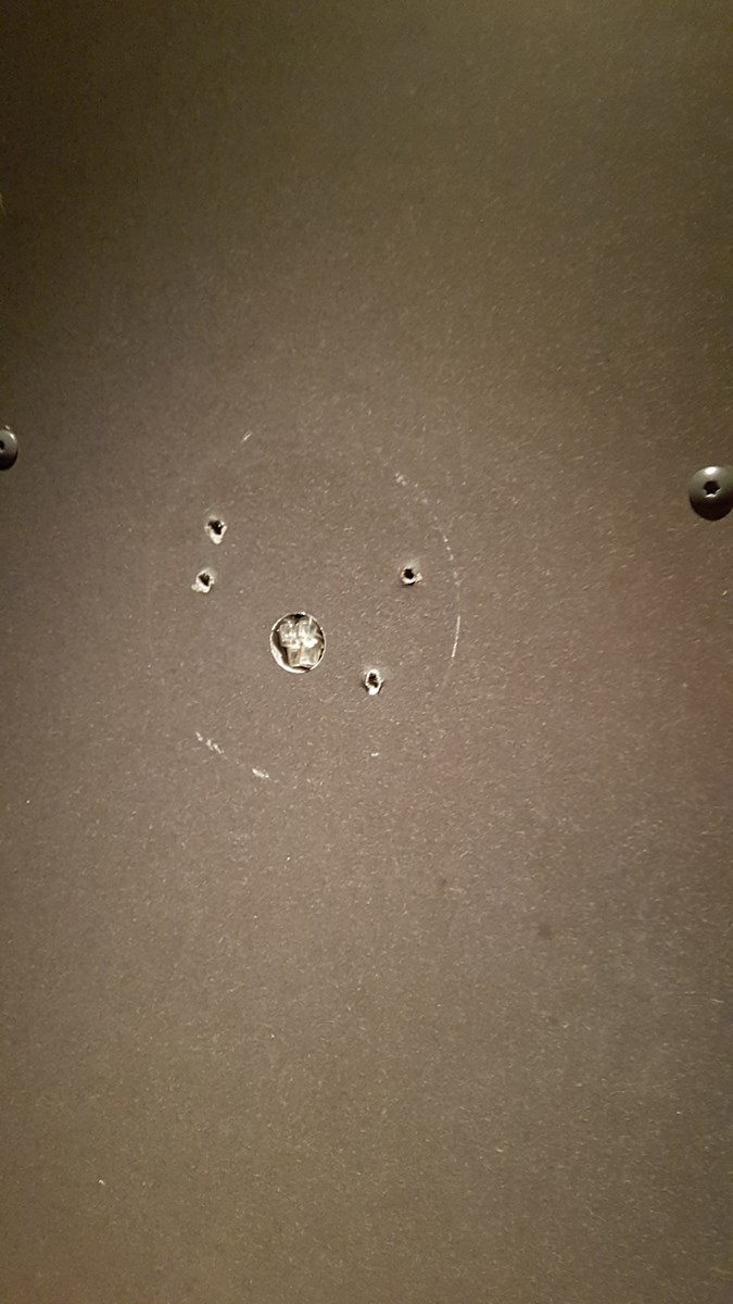

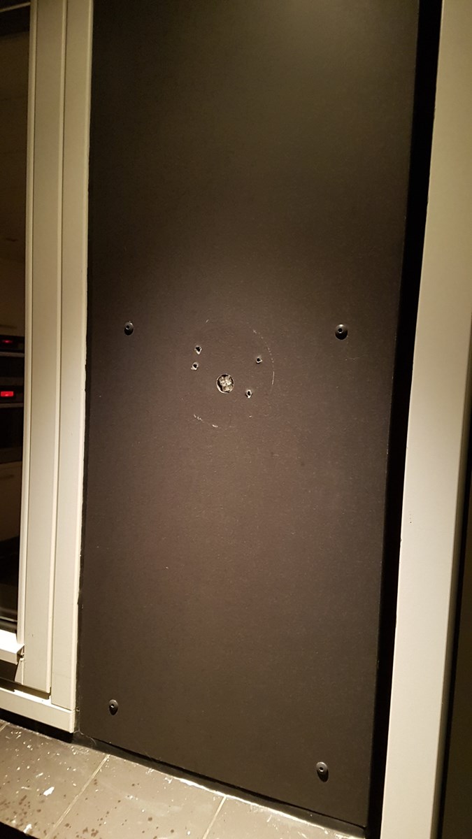

Hej alle.
Jeg har et par blottede ledninger på min facade af huset.
Jeg skal ikke bruge dem, men vil gerne lade dem blive hvis det engang skulle blive nødvendigt.
Hvordan kan jeg blænde dem af korrekt? Skal der en dåse ind bagved, eller vil et dæksel være nok? Skal selvfølgelig være det pæneste og mest diskrete.
På forhånd tak.
Som de sidder og hvis der strøm risikere du en kort slutning, jeg ville skrue pladen af, afisolere kablet så ind i en dåse, med en muffe på. Dette pæneste ville dog være at sætte en plade op.
Det er sikkert noget der er beregnet til en udvendig lampe. Så enten en lampe op eller afmontere det. Og det pæneste er naturligvis at skifte pladen bagefter, men det kan blive et problem at finde tilsvarende.
Et sort blænddæksel ø80
Find ud af, hvor den anden ende af kablet ender, og kobl det fra dér. Når der ikke er spænding på kablet, kan du gøre hvad du vil for at dække hullet. Samtidig har du stadig kablet liggende, hvis der skulle blive brug for det.
Hvad er pladen lavet af? Spartling af huller og efterfølgende maling vil sikkert være det pæneste.
