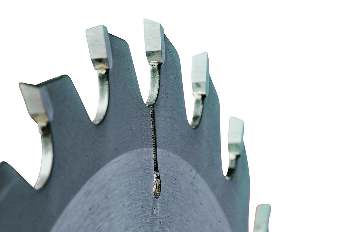

Lige et spørgsmål, kan man godt sætte evt. 3 klinger sammen på rundsaven uden problemer når man vil lave fingersamlinger.

Jeg har lige målt mine klinger. De har en snitbredde på 3,2 mm og er 2,4 mm med centerhullet.
Ved at sætte 2 klinger sammen kan du så lave en dado på lidt over 6,5 mm... det vil jeg sige er en meget lille dado
Brug en fræser, der kan du få jern i alle størrelser

Det kan man godt en evt. reducerings ring skal jo passe rigtigt godt i tykkelsen med "stambladet" selvsagt.
Tænderne på eks. 2 klinger osv. skal drejes: Forstået på den måde at du drejer klingerne således at tanden på nr. 2 klinge ligger inde mellem tanden på klinge 1. osv. så det kan godt lade sig gøre, i den udstrækning du har et stykke aksel (glat) af en given længde.
Selvfølgelig kan det lade sig gøre, i en "snæver" vending.

Ja jeg mener også godt at det kan lade sig gøre, men skal man ikke lige have et stykke gummi imellem skiverne samt en afstandsring så de ikke drejer på akslen.
Hilsen Morten csh
En afstands skive og gummi ditto er måske nok en god ide'
Disse kan jo fås i meget tynde, ( må jo ikke være tykkere end det tanden fylde udenfor stambladet) så jow.
Men har da brugt det uden, for mange år siden da jeg var lønarbejder, uden de store problemer.

Det kan også gøres ret enkelt med en slæde, og så sætte et stop i hver ende, så dit træ kun kan bevæge sig i dado'en bredde og så lave flere snit ved siden af hinanden.
Jeg har flere gange brugt det trik, også til halv/halv samlinger, hvor der skal "stemmes ud" midt på en lodret stolpe.
Det næste er at du skal bruge klinger med "flad top"på skærefladen. De almindelige klinger er en anelse skråtstillet til hver side, så du vil opleve at dine dado's bliver "rillede" i bunden af snittet.

Men ved at bruge en slæde og flere snit, kan du sagtens bruge en almindelig klinge, fordi du "filer" lidt af rillen af for hvert snit du laver.
Du kommer under alle omstændigheder til at rette snittet med et stemmejern bagefter, i hvert fald hvis det er fingersamlinger der er synlige (og dermed skal se helt tætte ud).
Så jeg ville gå fræser vejen, som også er langt nemmere at indstille...
