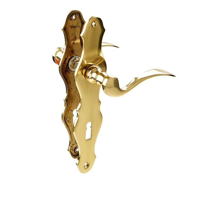

Ja, dørhåndtag sidder sikkert fast bag på langskiltet - som på dette (dårlige) billede:
Så du skal skrue langskiltet af. Det er muligt du er nødt til at skifte både dørgreb og langskilt.

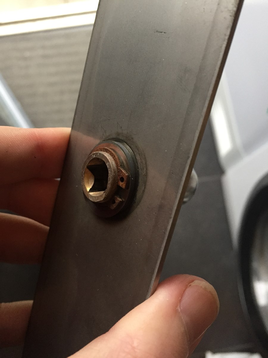

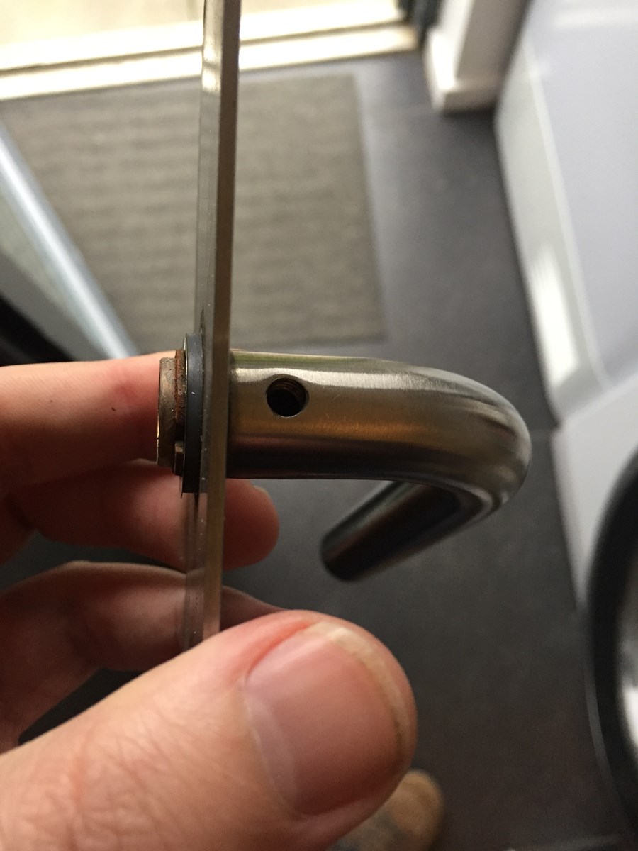

Her er et billede af dørgrebet med langskilt og låseringen.. synes ikke det virker til at være i en rille? Låsekassen er fra 2011.
Jo låseringen sidder i en rille. Du skal bruge en låseringstang for at få den af.
