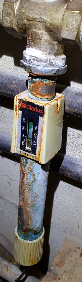

I min fars gamle hus sidder der en (defekt) Clorius ventil til at styre flowet af fjernvarmevand gennem vandvarmeren. Pengene er små og at skifte til en ny model, betyder nedrivning af både en væg og noget loft for at komme til føleren. Vi har fundet fejlen på den gamle der er blevet utæt og vil kunne klare det midlertidigt med dele fra en tilsvarende, hvis det er til at finde, indtil der er penge til ny vandvarmer m.v.

Der ser ud som om utætheden er over ventilen, der er da aflejringer over ventil huset.  Det kunne jo være mulig at tætne det, og så få den til at virke igen

Der var også en utæthed der og den er tætnet, men selve elementet hvori "akslen" til ventilsædet kører op og ned, er også utæt og der løber vand igennem indeni. Jeg har haft den adskilt og finder jeg en gammel magen til, kan den del godt skiftes selvstændigt.
