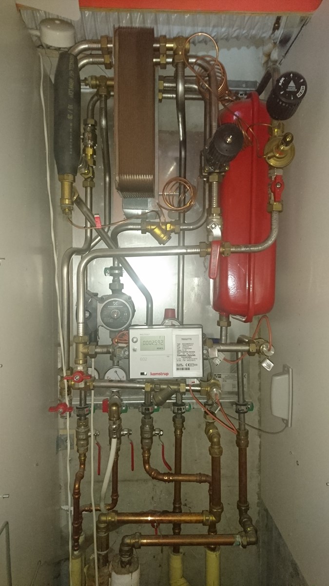

Nogen der ved, hvordan man fylder vand på varmeanlægget?

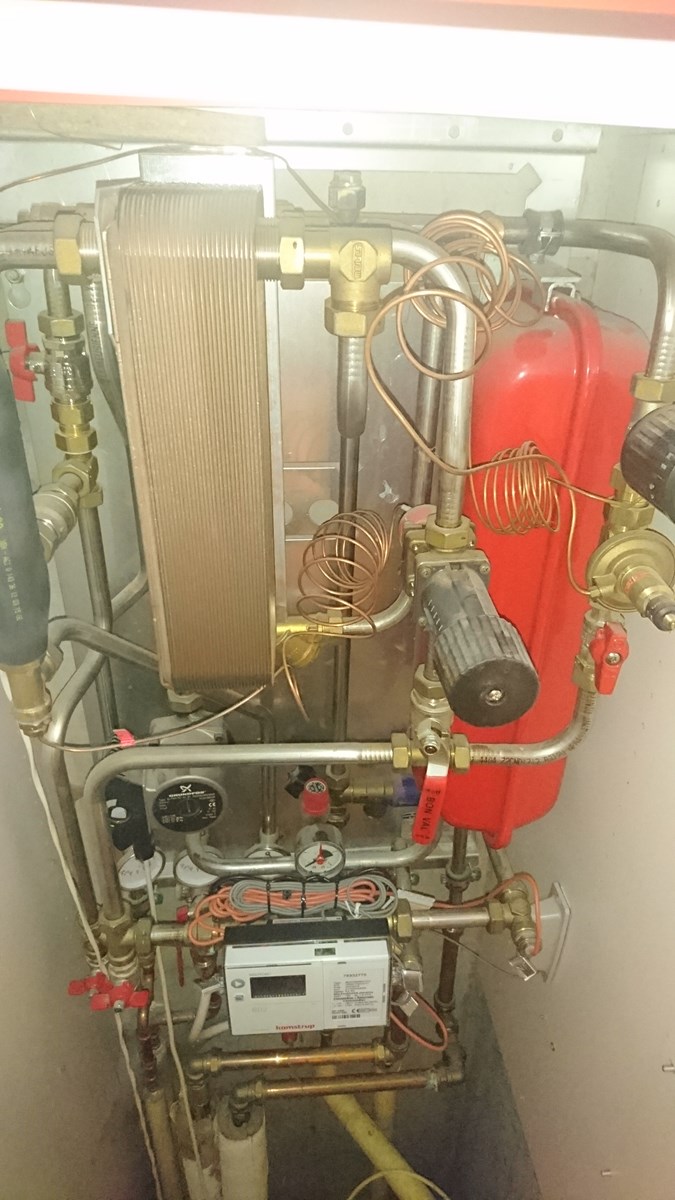

I nederste del til venstre på første billede - er det en hvid slange der er tilsluttet med en ventil i begge ender? Hvis det er tilfældet skal ventilerne i begge ender sikkert blot åbnes lidt, og anlægstrykket vil stige. Luk igen når dit anlægstryk er kommet op på 1,5 - 2 bar. (Aflæses på manometret der sidder lige over over din varmemåler - nederste billede).

Det gør man oftest ved den lille hvide slange der sidder nederst til venstre. Den må have en ventil før hver ende der begge er lukkede. De åbnes begge 2 indtil du har 1,5 - 1,8 bar på trykmåler.
ups det var vi enige om.
Det var simpelthen så dejligt. Tusind tak for korrekt vejledning. Så er der fyldt op og varme ovenpå igen efter et par år!

Spørgsmål: jeg har nu tanket op et par gange, men trykket falder hurtigt igen. Det drypper kun svagt fra systemet. Jeg har fyldt på til 1,8, men det falder over timer ti 1,0. Nu har jeg for et par timer siden fyldt på til 2,0, som er markeret med rødt, men den er nu faldet til 1,5?
Nogen ideer?
Mvh Jacob

Hvis trykket stiger hurtigt når du fylder på, kan det være din ekspansionsbeholder som er kollapset.
Elektronikteknikeren
Ja, trykket stiger lynhurtigt, når jeg bare åbner hanen en smule. Er det den røde beholder til højre? 15-20 liter?
Jep. Koster få hundrede kroner for en ny.
