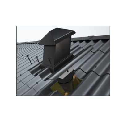

Ja, du har ret - det er en taghætte. Er der fare for rotter og mus på loftrummet, hvis jeg lader den stå uden tilslutning/åben?
Den ser sådan ud:
Du må naturligvis gerne udskifte emhætte. Jeg synes bare det du påtænker at sætte ind i stedet er en væsentlig dårligere løsning.
Der sker ikke noget ved at lade den taghætte sidde. Hvis du tager den væk kan du få problemer med at finde en tagplade der er falmet til samme nuance som dit tag.
Har som elektriker opsat mange emhætter med filter kun. Ofte i etageejendomme. Jeg er enig med Erik i at emhætter med filter er elendige, og absolut kun bør benyttes som en nødløsning. Det er selvfølgelig helt op til dig
Der sker ikke noget ved at lade taghætten sidde. Den bidrager til ventilationen på loftrummet. Musene kommer ind på loftet uanset hvad. Rotter er forhåbentligt ikke noget vi har på loftet....
