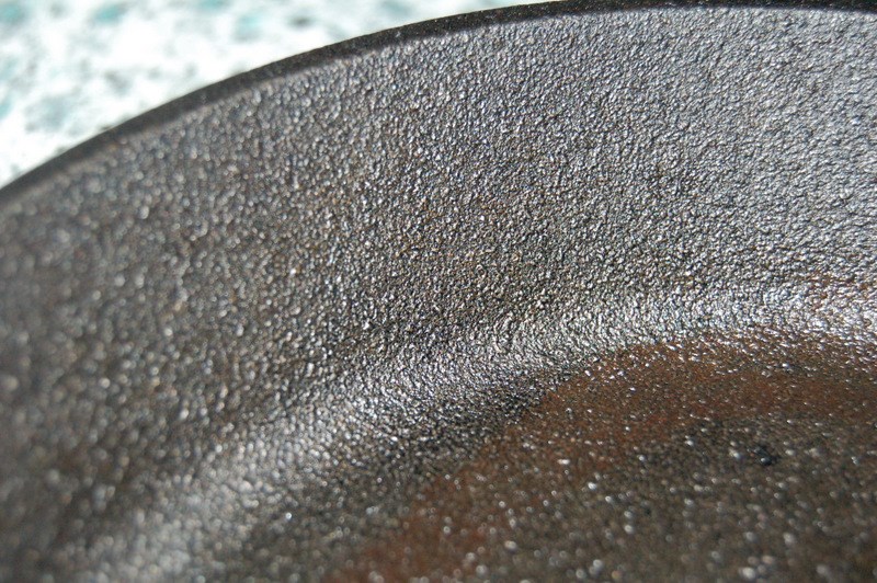

Jeg har købt en Skeppshult støbejerns pande, for et par år siden, men bruger den ikke.
Det er i hver et faldt ikke en slip let overflade. Alt brænder på.
Kan det skyldes at panden er støbt i en sandform og er rå på overfladen som sandpapir korn 40 ?
Jeg har set et par videoer fra USA, hvor deres producenter også er begyndt at støbe dem så rå, men brugerne sliber dem ned med en trekantssliber.
Hvad skal man gøre?

Men det ligner altså grov sandpapir på overfladen.
Den grove struktur er den jo født med. Så prøv tricket med salt og olie som er beskrevet ovenfor. Min hustru har en tandens til at skrue op på fuld blus næsten ved alt. Hun synes ellers det  tager for lang tid. Det er helle ikke godt indtil den er godt mættet med olie.

Den ru overflade gør ikke at din mad hænger fast.
