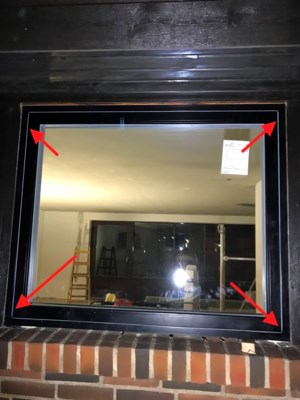

Jeg har netop fået leveret 2 vinduer i træ/alu (alux) fra hvidbjerg vinduer.

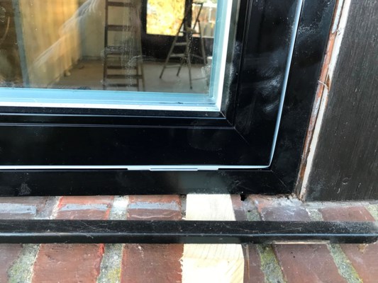

Men da tømreren (vinduer ikke bestilt igennem ham) er igang med at sætte dem i, lægger jeg mærke til at der er en grå fuge omkring vindues rammen. Vinduet er bestilt i sort.
Er det "normalt" at der bruges sådan en grå fuge, der fuldstændig bryder sammenhængen??
- I min verden ser det fuldstændig håbløst ud
Jeg har været i kontakt med hvidbjerg vinduer, der indtil videre påstår at det SKAL der være, og det er helt normalt. Men når jeg gennemgår deres brochurer mv, er der ingen tegn på der skal være sådan en liste/fuge der er synlig udvendig fra.
Hvad siger i, er det acceptabelt????

Det tænker jeg jo også, men fabrikanten mener det SKAL se sådan ud
Jeg tro at du skal se at komme i kontakt med dem, det ser ikke rigtigt ud. Jeg arbejder med tilsyn af nybyggeri, og vi havde ikke accepteret dette.

Jeg prøver at tage fat i dem igen.
Der er både kontakt til XL hvor jeg har bestilt dem igennem, og fabrikanten direkte (Hvidbjerg).
Jeg må begynde at trykke dem noget hårdere på maven.
