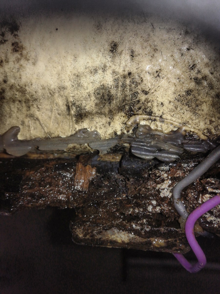

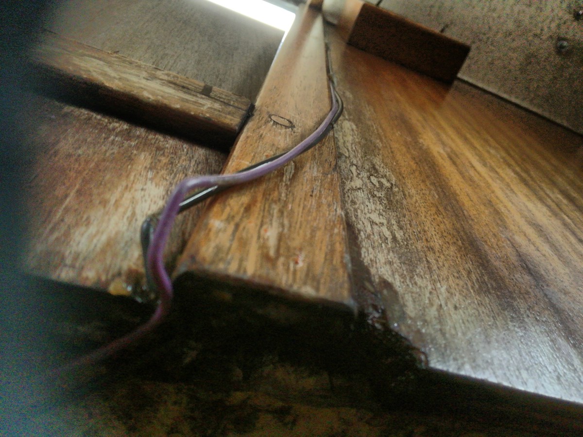

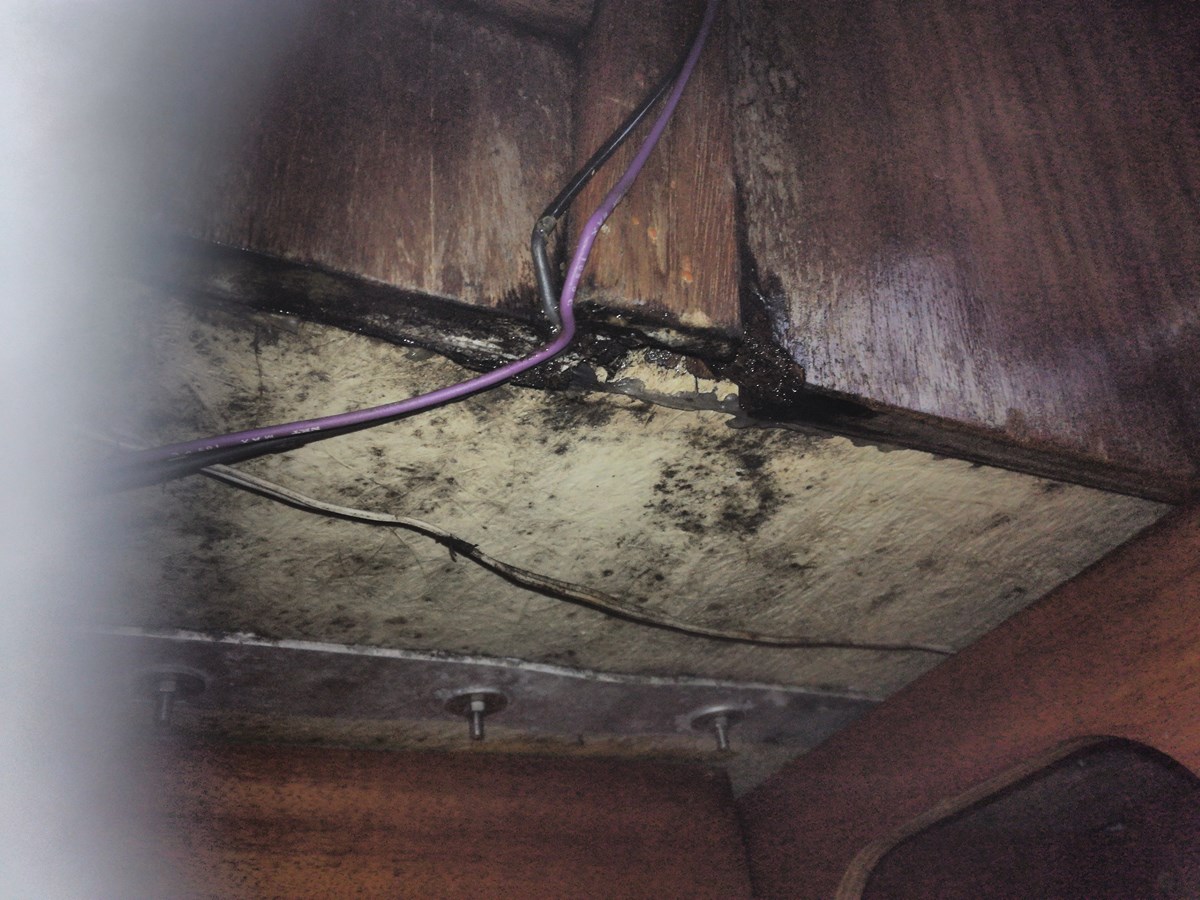

Vor gamle Granada 24, som vi har købt for nylig, har noget råddent træ i den ene side (bagbord) i kahytsnedgangen. Hulkelen (tror jeg den hedder) skal ihvertfald skiftes og måske også selve den plade (skot?) den er monteret på.
Hvordan går jeg til den opgave?

Du må sende et billede eller to, så vi bedre kan forstå problemet.
Finnband
Ok, tak. Jeg prøver at lægge et par billeder eller 3 ind i svaret her. Håber det lykkes
Av, av, det ser ikke godt ud. Måske kan du redde det massive stykke karm, men krydsfineren er kassabel. Ikke nogen lille opgave, hvis det skal være pænt og ligne det originale.
På enhver lystbådehavn er der heldigvis altid flere dygtige og erfarne bådejere. Find en af dem at spørge til råds. Både om hvordan du kan gøre arbejdet og hvor du lokalt skaffer materialerne.
Start med at gøre båden tæt og tør. Måske skal du fjerne det gamle træværk for at komme til utæthederne.

Tak Finnband, nåja det er ikke overraskende at jeg har noget af en opgave foran mig, men nu har du bekræftet det så tydeligt😊
Jeg vil gerne gøre arbejdet selv, vil lære at reparere alt det jeg overhovedet kan så jeg fremover kan tage fat i det der dukker op på den gamle båd.
Så nu tætner jeg og tørrer og ser hvad der kan/skal fjernes. Og sku' der være en i bådelauget der vil øse af erfaringerne tager jeg så gerne imod, ligesom alle her der vil give gode råd også skal være meget velkomne.
Når du nedtager de gamle plader, lister m.v., så gem dem. De er gode skabeloner for de nye stykker.
