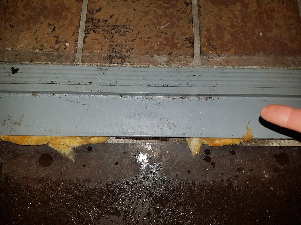

Har skiftet en facadedør. Jeg har ikke før skiftet en dør med de meget lave dørtrin.
Det er en velfac ribo dør. Jeg har understøttet på den "indvendige del" af dørtrinet og står super. Men den udvendig del bøjer ned af hvis man kommer til at træde på det... Skal det bare klodses op med kiler?

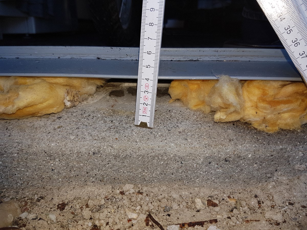

Jeg kan presse det godt og vel 1cm ned med fingrene.... Nok mere....
Her et billede fra siden. Ude fra...
Jeg ville understøtte med mørtel. Evt. Med fugeskum inderst for at bryde kuldebroen.
Elektronikteknikeren
Ok kan godt se at der skal mures noget op som den eneste rigtige løsning... Jeg må have fat i mureren snarest tak for hjælpen.
