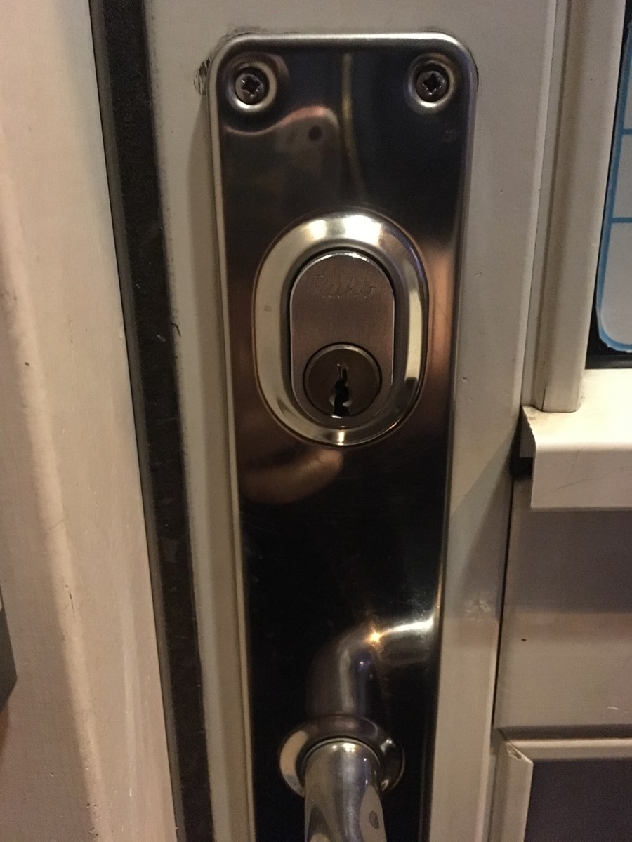

Nøglen til min hoveddør er meget svær at få ud.. Kan man mon stramme cylinderen på nogen måde så det bliver lettere?
Jeg har ingen problemer med at få nøglen i og dreje.

Prøv at smøre cylinderen, det lyder som om nogle stifter kører lidt trægt...
Du skal bruge låseolie :-)
God morgen.
Jeg har sådan en spray som jeg bruger til billåsene for smøring og mod frysning. Når hoveddørslåsen bliver trals får den en skvis af den. Prøv det: hjælper det ikke er det nok fordi den er ved at være godt slidt.

Jeg har også haft lignende problemer. Jeg købte noget bremse-rens på spray og afmonterede cylinderen for at spule cylinderen ren med det.
Det betød at al olien i cylinderen blev skyllet ud. Det efterlod så også alle stålsplinter fra nøgle og stifter som så faldte til bunds i cylinderen så jeg slet ikke kunne få nøgen i bagefter. Men så fyrede jeg resten af bremse-rensen ned i cylinderen og så spulede jeg alle splinter ud. Bagefter smørede jeg låsen og nu virker den som en drøm.
Tak for hjælpen - nu kører det som smurt :-)
