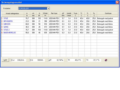

ccc.lll Trådstarter 68 29-10-2003 08:29 Hej VVS'er Gider du lige kaste et blik på det vedhæftede, ser det ud til at passe hvis jeg justerer ind efter flow i l/h?? Hilsen Claus Morten
vvs'eren 277 31-10-2003 11:09 Som udgangspunkt virker det lidt sært at du har ca. 15 graders temperaturspænd på nogle af kredsene! Det er for meget, du vil ubetinget kunne mærke temperaturforskelle på gulvet, især fordi din fremløbstemperatur er så høj som 45°. Du skal ned om med 7-8° på begge. Jeg har ikke noget nomogram, men hvis du har fundet tryktabet i sådan et, er der vel ikke noget at komme efter der.
ccc.lll Trådstarter 68 03-11-2003 19:39 Hej Det er lavet i Wavin beregningsprogram, så burde det ikke være rigtigt? /Claus Morten
Orla Nautrup 3444 7870 04-11-2003 03:21 Hej Jeg skal nok lade være med at blande mig i beregningerne, men en fremløbstemperatur på 45 gr. er alt for høj til trægulve. hvor temperaturen ved selve gulvet ikke må overstige 27 gr. MvhOrla Nautrupwww.danskbygningsundersøgelse.dk
Orla Nautrup 3444 7870 04-11-2003 03:22 Hej Jeg skal nok lade være med at blande mig i beregningerne, men en fremløbstemperatur på 45 gr. er alt for høj til trægulve. hvor temperaturen ved selve gulvet ikke må overstige 27 gr. MvhOrla Nautrupwww.danskbygningsundersøgelse.dk
