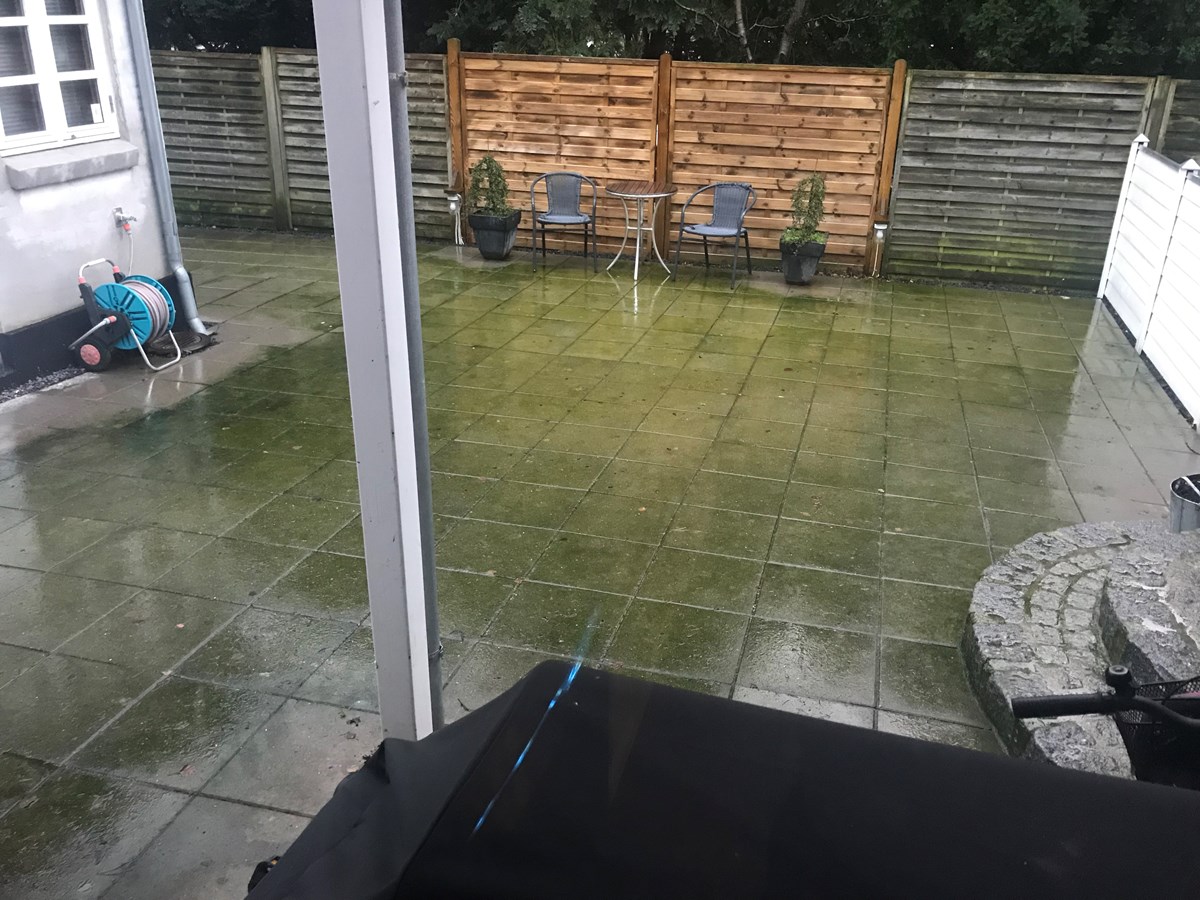

Få alger af fliser
Hej alle
Nogen der har hus råd til at få algerne af fliser ?
8 svar
Dæk dem til med nogle få cm. sand og evt. en presenning i en måned eller to. Så dør algerne. Det må være et perfekt tidspunkt nu.
Den blir jo glat som smør når vi skal gå ud den vej  der må findes en nemmere og hurtigere løsning
Husholdningseddike i en forstøver kan i hvert fald tage mos, så mon ikke syren osse kan klare alger.
Et lag aske fra brændeovnen (lud) klare fint alger på fliserne, men det sviner af h.... til.
Harald Nyborg sælger tag rens... 10 ltr. For 150 eller deromkring.
Bland med vand i forhold 1:10 og spray med forstøver.... Så er algerne væk det næste års tid.
Dog kan det være det er for koldt nu til at det virker... Men prøv...
Algefjerner, fliserens osv. virker såmænd OK også på denne tid af året. Men det våde klamme vejr vi har betyder jo, at genvæksten ret hurtigt har gjort det nyttesløst.
Køb en sæk vejsalt i stedet og strø lidt jævnligt på gangarealet, så holder du det nede.
Men husk salt må ikke anvendes til ukrudtsbekæmpelse, men det må gerne anvendes til glatførebekæmpelse ..
Jeg har så bare hunde, så tror det går med at drysse salt ud,
Løsning her og nu:
Vask med gulvskrubber og brun sæbe, eller højtrykrens med en terrassevasker.
Til sommer, når det er tørt og godt vejr:
Højtryksrens med terrassevasker, efterfølgende når fliserne er tørre, smør fliserne, godt og grundigt, ind i flydende brun sæbe, på samme måde som man maler. Fliserne må ikke blive våde de første par dage, den brune sæbe skal have lov til at tørre. Fliserne bliver ikke glatte af behandlingen.
Den brune sæbe trænger ned/ind i betonen og lukker de små "huller/pore" i overfladen.
På fotoet ser det ud til at der ikke er meget fald på fliserne, der bør være min fald på 1:100.
Har selv god erfaring med brun sæbe, fliserne ( farvede klostersten) bliver som nye.
