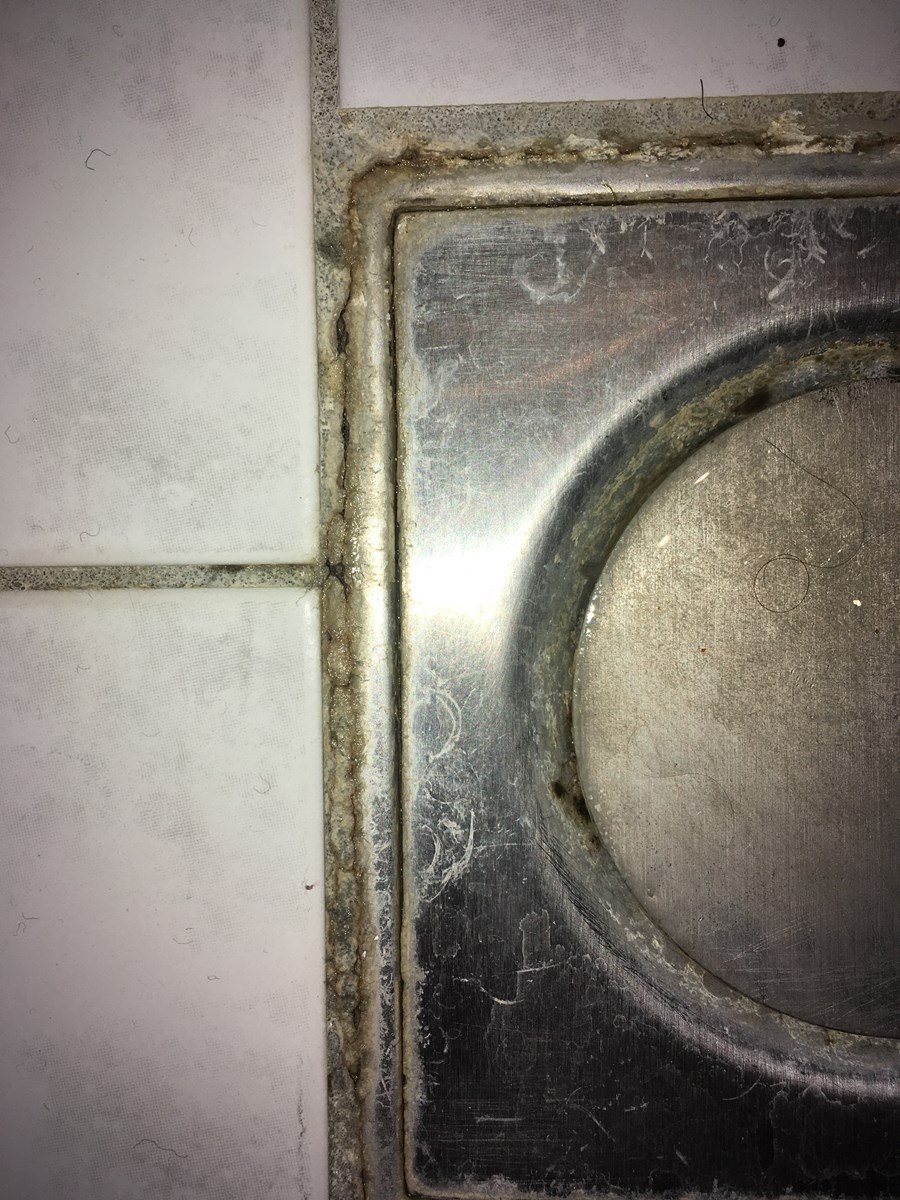

Fugerne omkring mit afløb i toilet/bad ser ud som på billedet og er usikker på om det er godt eller dårligt? Har ikke meget erfaring med renovering og lign og vil derfor gerne høre jeres bud på hvad der skal gøres ved det og om om der behøves at gøres noget på nuværende tidspunkt?

Det ser ud til at der er anvendt flisegulve rundt om afløbsrammen og den vil jo ikke binde til metallet. Normalt anvendes silicone fuge på det sted, så jeg ville kradse den gamle fuge op og fuge med silicone i en matchende farve.

Hvordan kradser man sådan en fuge op?
Tjah fx en skruetrækker man ikke er øm over og en lille hammer. Eller en multi-cutter med karbidskær. Det er jo kun rundt om afløbsrammen og fugen binder jo som sagt ikke på rammen.
Hvis du hugger lige uden for kanten af fliser, går det sikker løs i små bidder.
Skal hele den eksisterende fuge fjernes før man ligger en silicone fuge  og skal den nye fuge "bare" fylde hele hullet ud eller skal man ligge en bund først med andet materiale?
Hvis badeværelset ikke er over ca. 10 år gammel burde der være vådrums membram under fliser, det skal du naturligvis ikke hugge i stykker. Men de stykker der går løs skal tages op. Der behøves ikke nogen bund, kun denne fuge. Det er bedst at købe en LIP, ALFIX eller lignende fugemateriale de er beregnet til formålet.
