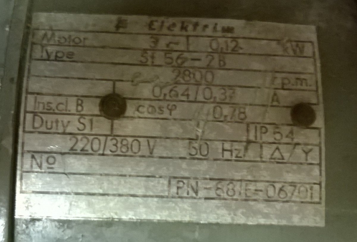

1. der står 220/380 volt - betyder det at den skal have det ene eller det andet, eller kan køre på begge dele, eller selv laver 380 til 220?

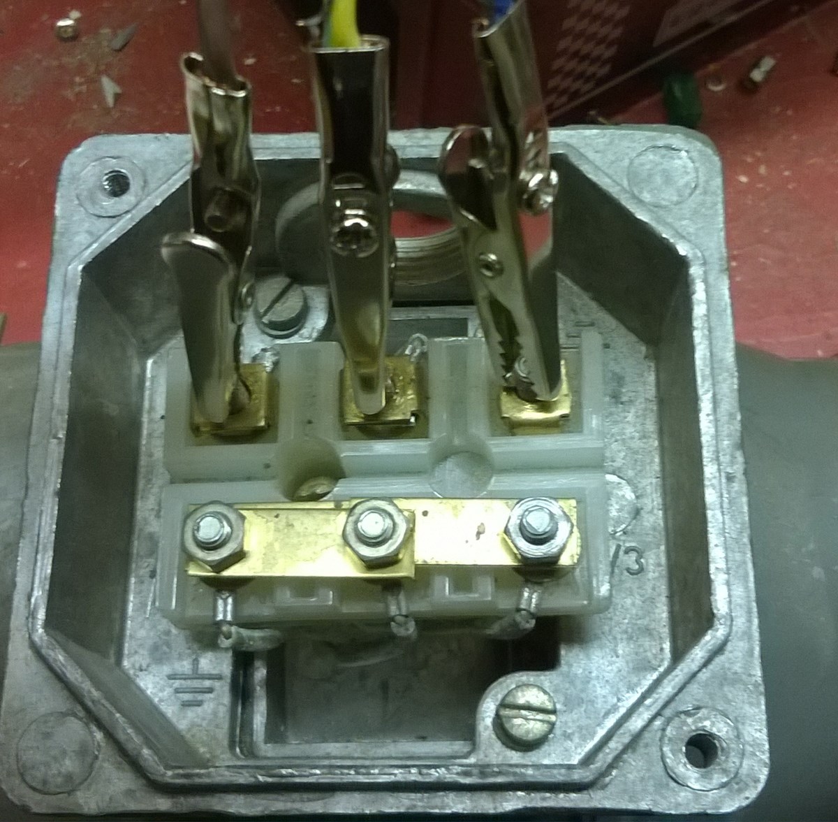

2. Jeg har sat krokodillenæb på et 220v kabel med jord og forsøgt alle mulige kombinationer - også med de små messingstykker. I et par tilfælde er den gået i gang og har lidt for så at stoppe.
De fleste gange knurrer den bare. To gange røg sikrringen.

Den skal køre på 3 x 380 volt, prøv at kik på indesiden af dækslet over klemmerne, om der ikke er et diagram.
Jeg tror ikke det var sikringen der røg. det er sikkert HFI relæ der slår fra. Det sker hvis der er aktiv jordforbindelse på den gul grønne da du har monteret den med i strømkredsen.
Den kan køre på  3 x 220v eller på 3 x 380 volt ifølge skiltet. Da det første ikke findes i DK er det som Je_ns skriver kun den mulighed med 3 x 380 volt tilbage. Jordleder skal på den skrue der er nede i bunden.
Messing skinner skal sidde som de er monteret.

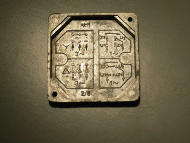

Her er i øvrigt dækslet, som Jens skrev om, og da den øverste venstre har fået sort tusch, er det som Elmand skrev:
Du kan købe en 1 x 230 v frekvens regulering, som så afgiver 3 x 220 volt. Men så skal messing skinner lægges som billedet med trekant tegnet.
