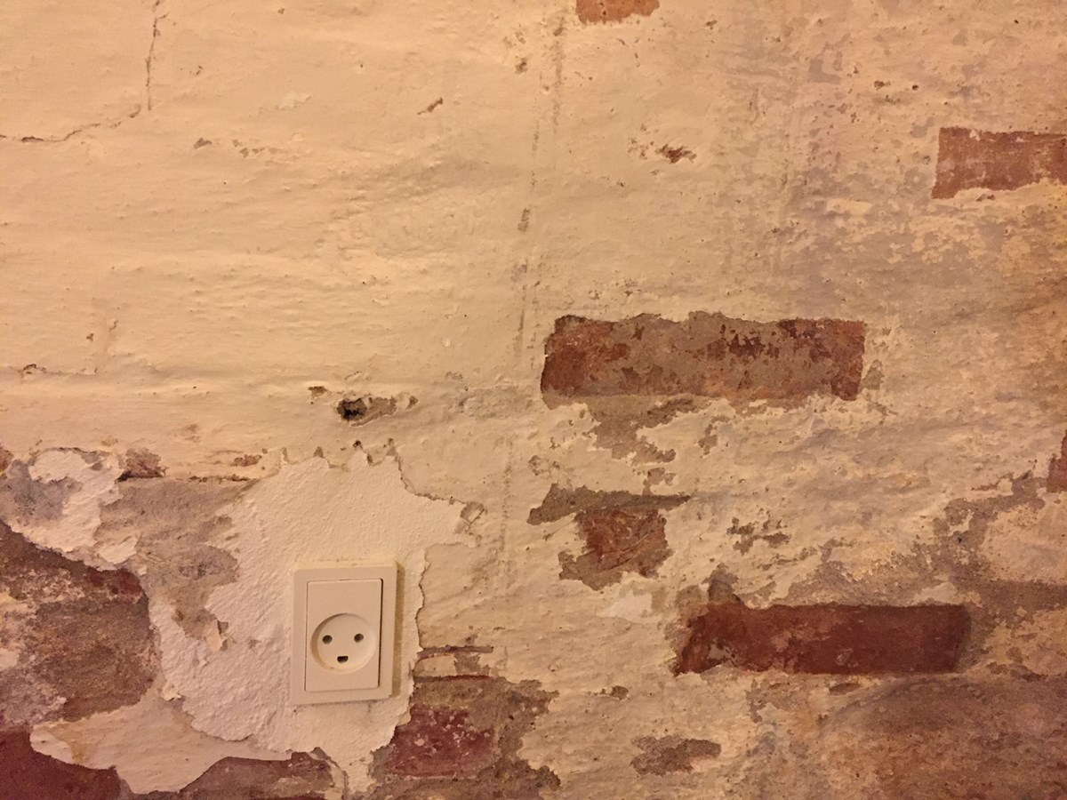

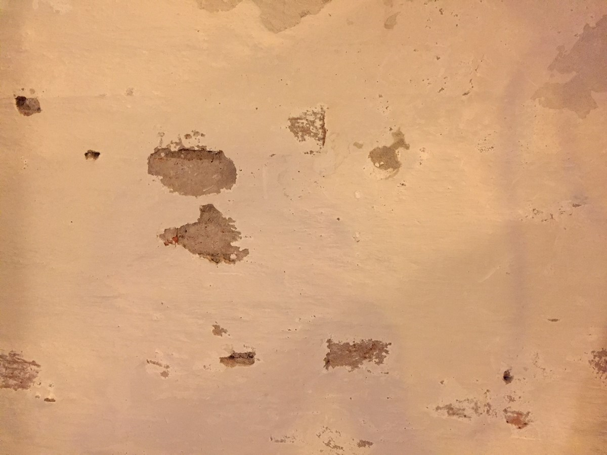

Fjern maling fra kældervæg
Jeg har forsøgt om jeg kunne finde nogen der tidligere har stillet et lignende spørgsmål, men jeg synes ikke jeg helt har kunnet finde nogen der ligner, så nu prøver jeg selv.
Jeg har en indvendig kældervæg (se vedhæftede billeder) som ikke har det for godt. Derfor vil jeg gerne have fjernet malingen fra væggen, så den kan få luft.
Nogle steder falder det af i flager hvis man skraber med en spartel, og andre steder sidder noget bedre fast. Hvordan får jeg det lettest fjernet helt (helst uden for meget kemi)?
Huset er fra 1930'erne så jeg vil tro malingen er af samme årgang.
På forhånd tak for hjælpen.

Det vil jeg prøve. Kan godt forestille mig at det sviner, så må forsøge at få dækket godt af.

Jeg vil gerne give væggen god mulighed for at tørre. Det kan den vel ikke hvis den bliver pudset op?
Er du sikker på at det er maling fra 30'erne?
Dengang kalkede man. Det ser ud til at maling (plastikmaling) kom først senere ovenpå kalken.
Du skal slibe malingen helt ned - brug en hastighedsreguleret vinkelsliber med diamantslibekop og skærm med støvsugertilslutning (jf. DeWalt DWE46150) samt en ordentlig støvsuger, selvfølgelig værnemidler og støvvæg/gardin til tilstødende rum.
og bagefter kalker du. Brug evt. sandkalk, det dækker nemmere.
Den maling som sidder rundt om stikkontakten er af nyere dato og formentlig plastikmaling.
Laget inden under tror jeg er kalk. Det smitter lidt af, men ikke så meget som jeg egentligt troede at kalk vil gøre. Er det ok at kalke hvis jeg gerne vil give væggen de bedste muligheder for at tørre, eller har det ikke nogen betydning?

 Og hvis den ikke kan brænde, men virker for tyk til at være kalk? Der er flere steder malings dryp.
