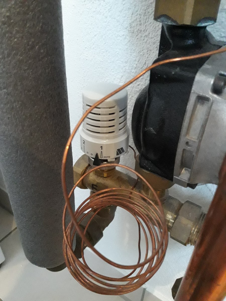

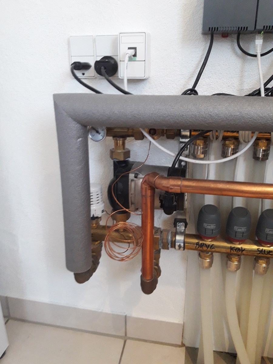

Hej jeg kan ikke længere styre fremløbs temperaturen på gulvvarmen. Fremløbs temperaturen er alt for højt. Har prøvet at massere ventilen uden held. Er det termostaten der er defekt?

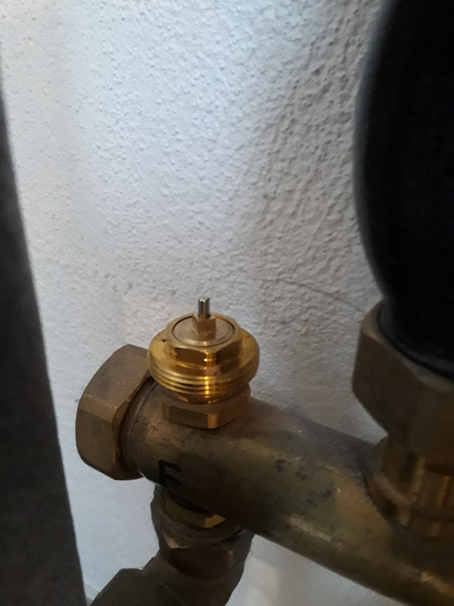

måske ventilen sidder fast. skru det lille messinghus med nålen af og stik en lille skruetrækker ned i hullet. hold en klud over og pres nedad eller slå med LET hånd.
Du skal også sikre dig at ventilen sidder på sin plads som den skal, er den kun 1/2 på så vil temperaturen stige.
Nu har jeg skruet toppen af. Det virker som om ventilen sidder i en gummi membran.

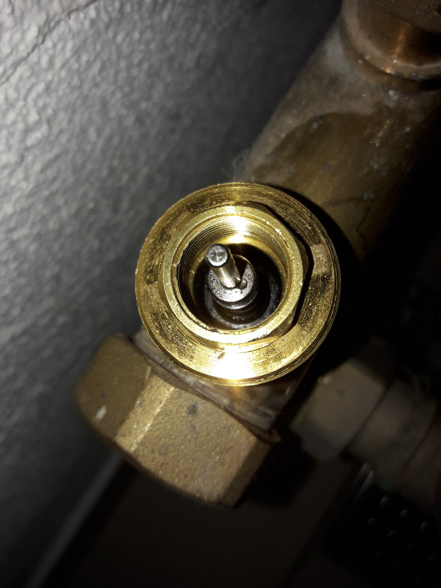

Nu ser det sådan ud.
Eller var det meningen den skulle skrues helt af fordeler manifolden?
Nu skulle tappen gerne kunne komme op /ned, oppe skulle gerne give fuld varme. Og det mærkes ret hurtigt. Skal den adskilles mere skal trykket tages af.
