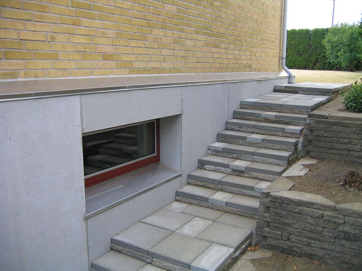

Her er foto om/på hvordan det kan lade sig gøre.
200 mm "Flamingo" S60, 6 mm Eternitplade, 0,7 mm Søvand bestandig alu-plade.
I dit tilfælde vil jeg sige ned til frostfri dybde, dog ikke under sokkel niveau.
Hvis du har plads evt. 300 mm, hvis det skal gavne væsentlig min. 200 mm.
Er det bare noget fliselim du har brugt til at sætte flamingo fast medd ? og så bare skruet de plader på flamingoen ?

Hej Renea
Afhængig af højden kan jordtrykket holde pladerne inde.
Skruer kan nok ikke holde i selve isoleringen.
Mit er ikke limet, har pr 60 cm monteret trykimp 50x50 mm rakler (flækket 50x100 mm), fastholdt på grund/væg med hulplade. Har brugt 50 mm S60 plader, forskudt i samlingerne for at undgå kuldebro. Hvis pladerne monteres i solside skal du ikke bruge undersænket skruer for at fastholde pladerne, pladerne flækker pga. varmeudvidelsen. Brug fladhovedet skruer, så pladerne kan arbejde i varmen.
Alu pladerne er popnittet fast på Eternitpladerne.
For at undgå kuldebro kan du gå 2-3 skift op i muren med Alu-pladerne, ind i mur-fugen .
