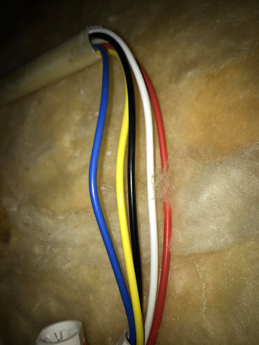

Hej alle,
Jeg er ved at tilslutte ny induktionskogeplade og kan ikke finde frem til hvad farvekoden i det gamle 5 leder kabel betyder. I det gamle kabel har jeg en blå, gul, sort, hvid og rød. I kablet fra kogepladen har jeg brun, sort, grå, blå og gul/grøn. Jeg kender betydningen af den nuværende farvekode men er der nogen der kan hjælpe med at fortælle mig hvad der er hvad i det ældre kabel?

Hej...
Rød er sandsynligvis jord
Sort er sandsynligvis Nul
De 3 øvrige faser.
Men du bør ikke tilslutte uden at have målt spændingen igennem.
Det fikser jeg...
Det kan man ikke vide. Man kan selvfølgelig gætte, men det vil være dumt at brænde kogepladen af, så der er ikke andet at gøre end at måle.
Du er også nødt til at se på tilslutningsdiagrammet på kogepladen, for at finde ud af, hvordan den skal forbindes. Det er rigtig dumt bare at antage noget.
Du kunne jo tage låget af ved gruppeafbrydere, så kan du se hvordan det er monteret HVIS det kommer direkte derfra.
