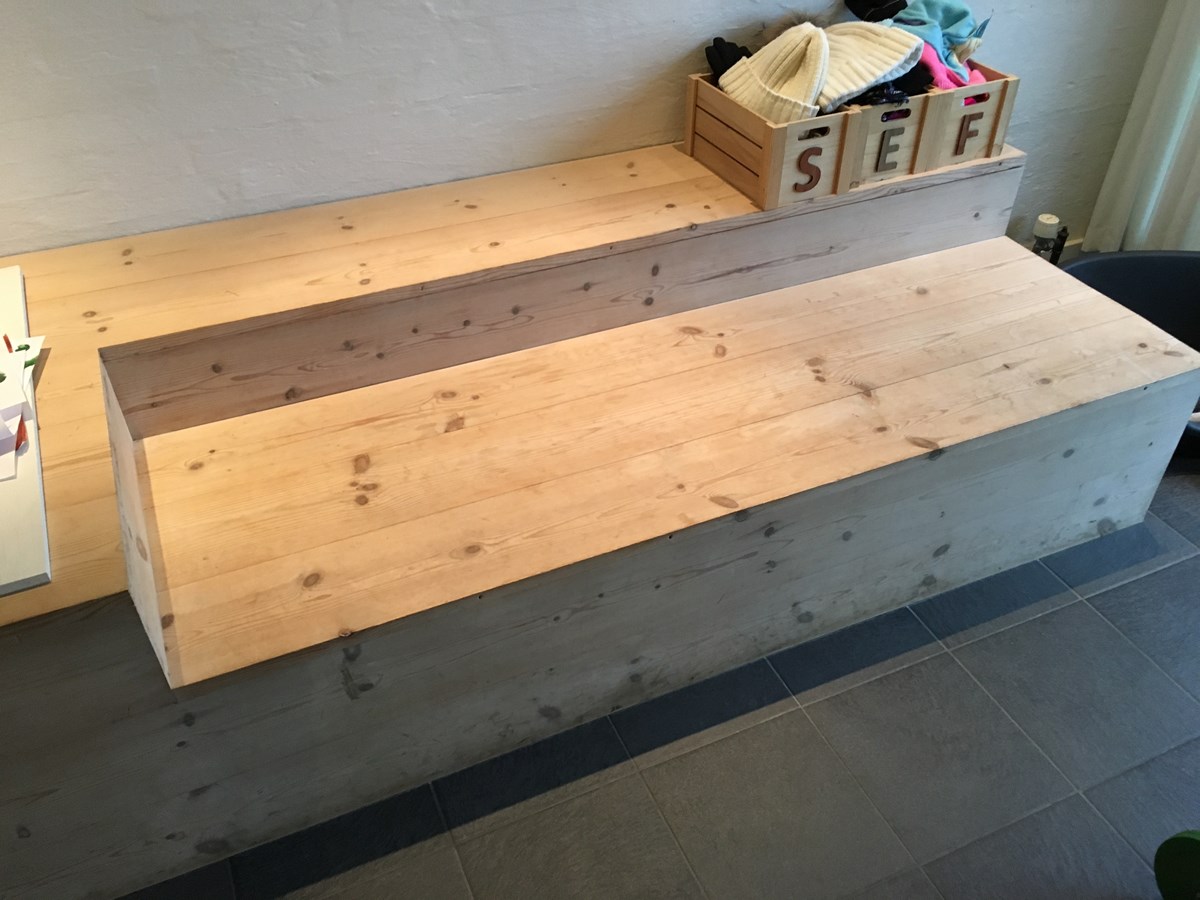

Jeg har på et tidspunkt lavet en stor bænk der står i vores entre, og kunne nu godt tænke mig at lave det således, at man kan åbne sædet. Udfordringen er, at der er ryglæn helt ned til sædet?
Hvilke hængsler kan evt. bruges til at hængsle den store flade?
Det er vigtig er at hængseles drejepunkt ligger lige i overkanten af sædet, helt ind imod ryglænet. Det er den eneste måde den kan åbne på.
Så kunne det være denne klik for link. https://www.carl-ras.dk/e-shop/besl...sel_11844/
Men i den lokale byggemarked er der sikkert en reol med flere muligheder, det kommer jo an på hvor langt ryglæn går ned. Hvis sædet ikke er tyk nok kan du lime en stump under.
Kan et langt Pianohængsel ikke bruges?
Mener den slags kan fås i forskellige størrelser (B T & Længder)
