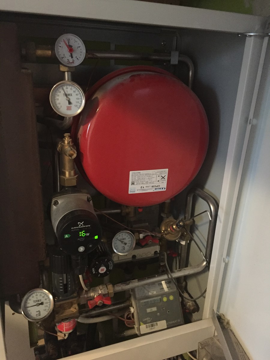

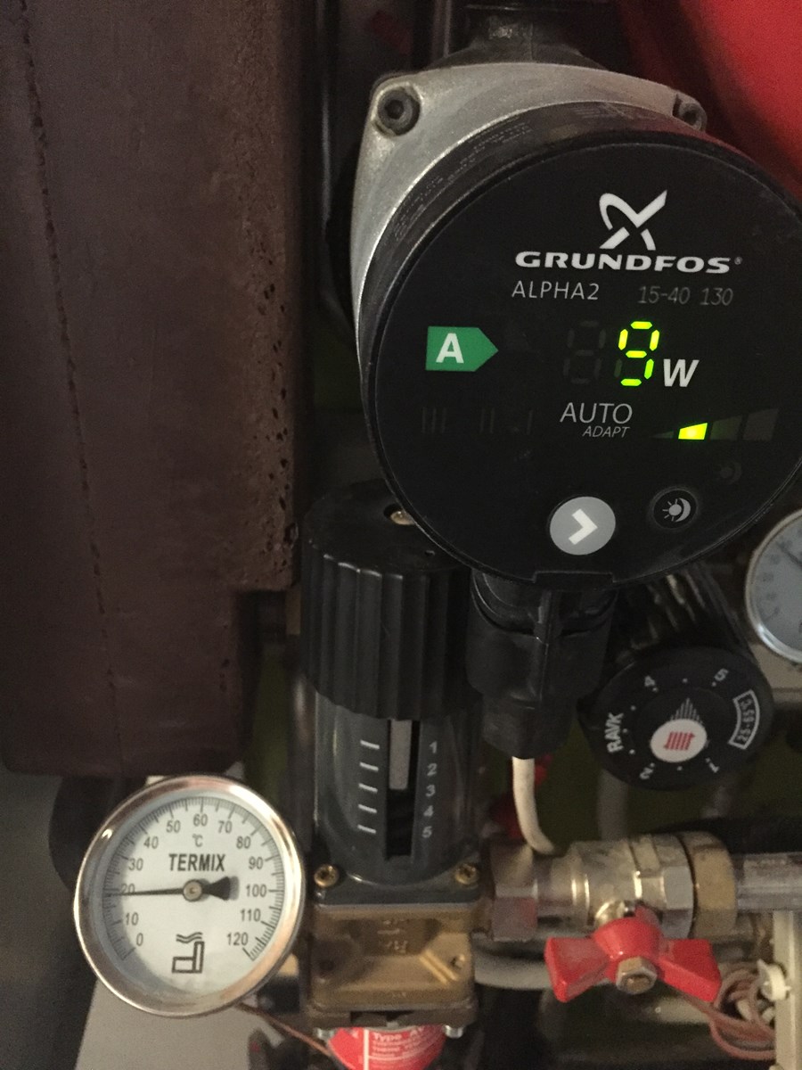

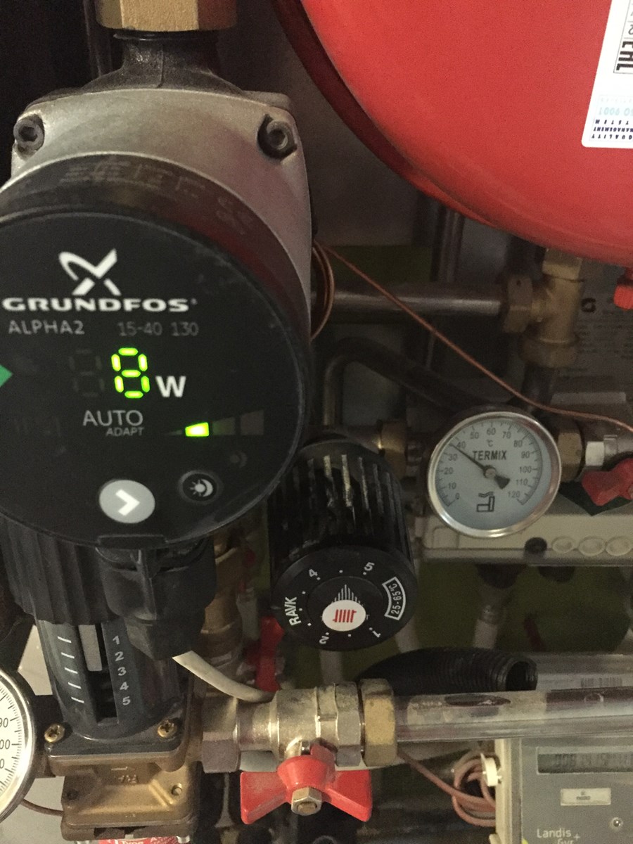

Men mit problem er nu, at når jeg har varme på alle radiatore og gulvvarme i bad. Så bliver de efter noget tid kolde. Altså ligesom om systemet går i stå. Cirkulationspumpen (Alpha2) står på niveau 2 på højre side af auto. Jeg kan så trykke to gange på pumpen så den står på max og straks kan jeg hører der kommer vand igennem systemet og jeg skruer tilbage på niveau 2.
(Har på min vej på at løse problemet læst at på et 1strengs system så skal cirkulationspumpen stå på et af niveauerne på venstre side af auto og mener mit er 1streng, altså der kører et rør ned gennem huset og fordeler ud til hver rum/radiator)
Men hvor er fejlen på at systemet går i stå og varmen stopper?

Står pumpen i auto adapt? Hvis den gør, skal den sættes i konstant tryk, den vandrette kurve.
Herefter vælges et passende trin, f.eks. 2 eller 3. Du skal ikke selv gå og skrue op og ned på pumpen.

Den står ikke på auto adapt men på niveu 2 på højre side og også forsøgt på auto adapt men systemet lukker ned for varmen ligemeget hvor den står på cirkulationspumpen.

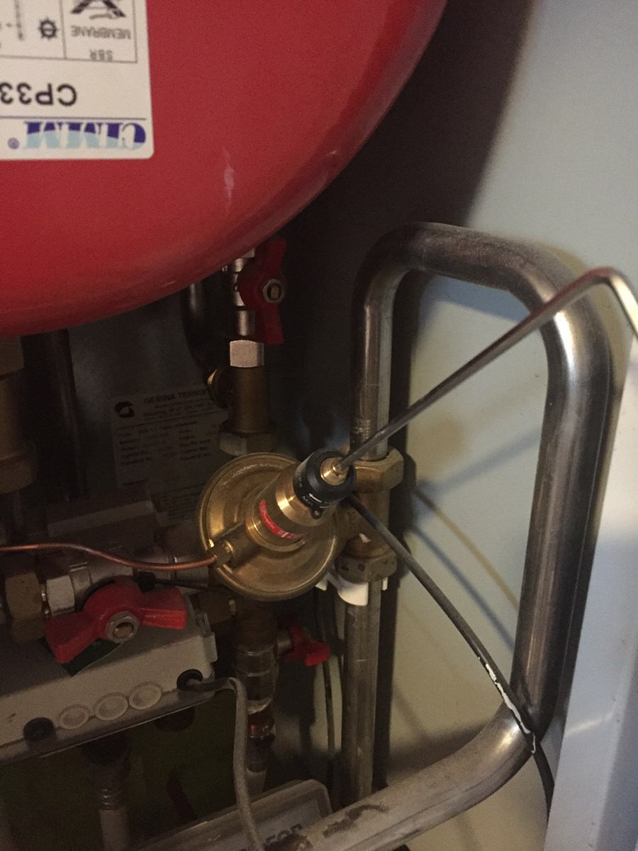

Jeg har lidt i tankerne det kunne være Avpl ventilen der er indstillet forkert?
Men jeg er tager gerne mod andre forslag.
