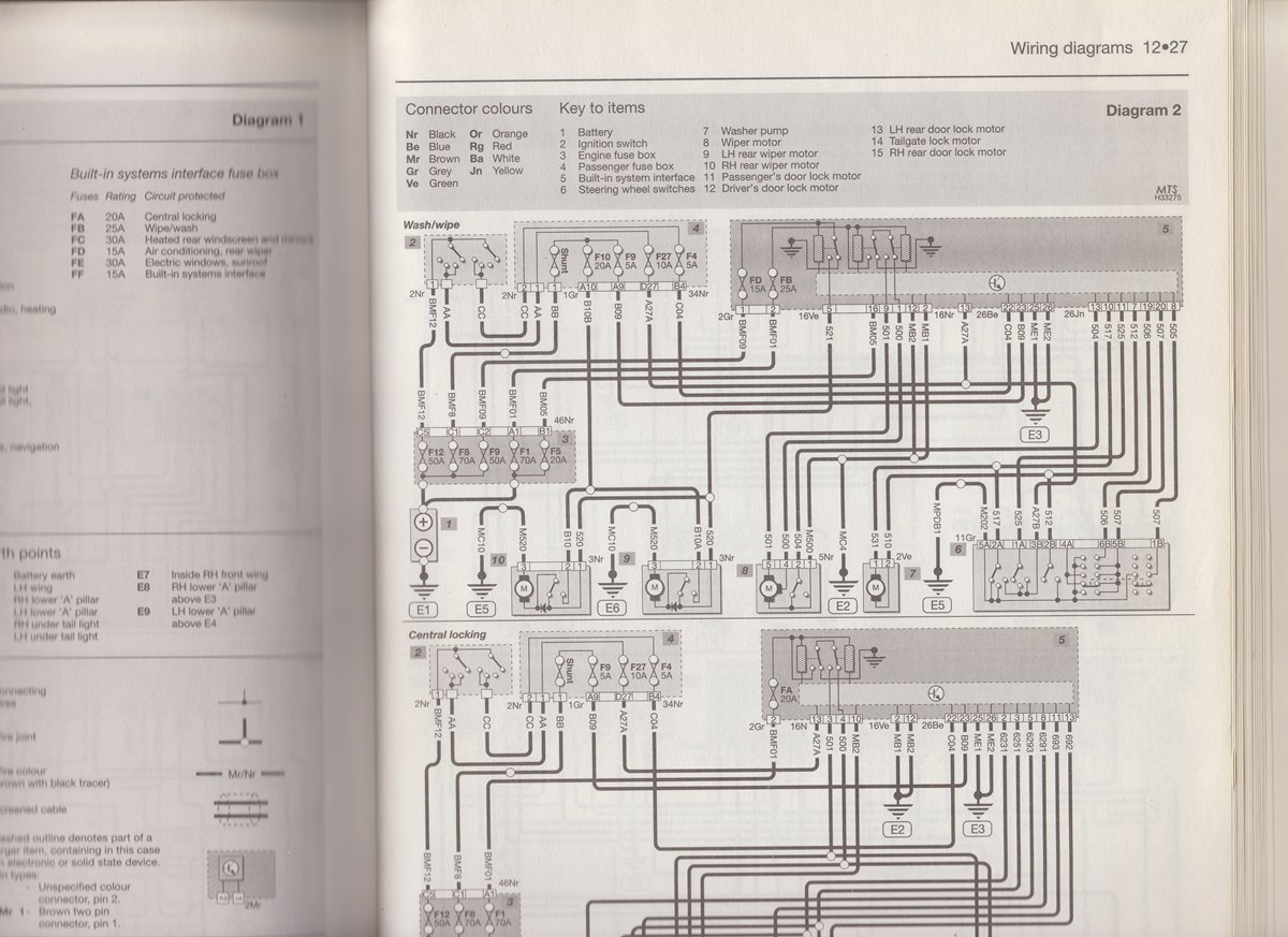

Så skete det igen, min kone kunne ikke starte en morgen for 2 dage siden tirsdag. Hun kunne godt låse op med fjernbetjeningen, men kunne ikke starte. Jeg prøve så selv at starte, men den var helt død og ingen lys i instrumentpanelet, men jeg opdagede at de forreste vinduesviskere forsøgte at bevæge sig uden held.  Jeg målte herefter spændingen til 8,8 volt på batteriet. Jeg satte en oplader til batteriet og ganske hurtigt voksede spændingen stille og roligt. Jeg prøvede om jeg kunne starte med det var for tidligt. Men jeg opdagede senere at vinduesviskerne  kunne køre et stykke tid efter at jeg havde taget nøglen ud af tændingen, det synes jeg er mærkeligt, skal den kunne det? Men ellers har  bilen startet uden problemer efter at batteriet blev ladet helt op i tirsdags. Måske har det noget med vinduesviskerne at gøre, men der er vist ikke noget viskerrelæ? for når jeg ser på diagrammet i Owners Workshop Manual er der kun selve viskerarmen hvor ledningerne er forbundet dels til viskermotoren og dels til built-in system interface, og så må jeg give fortabt.   Nogen gode forslag, for jeg har tjekke alt det som I her i forummet  har foreslået vdr. spænding med og uden belastning og også stelforbindelsen fra generator til minus pol.

Det lyder rigtig fornuftigt Leif, jeg hælder også til at det kan være viskermotor/styring der laver kludder.  Jeg kan godt læse et eldiagram, men det meget vanskeligt vide hvad der foregår i Bult-in interface for det er her at både viskermotor og viskerarms kontakt er tilsluttet. Se
GBN
Øv, det blev lidt utydeligt. Men tryk på zoom med musen så bliver det bedre.
GBN
 Nej, ved heller ikke hvad/hvor og hvorledes fabrikanten har tænkt sig spændingerne skal komme. Men har faktisk engang været ude for et et "sjovt" eksempel på en autocamper, hvor vinduesviskerns fugtsensor kunne stå og tændte for bilens blæser.      Det tog en halv dag for tre kloge mænd og finde ud af hvordan det hang sammen. Faktisk gik det først op for os da ejeren henkastet nævnte at batteriet kun blev tømt når bilen stod ude om natten og det samtidig havde regnet. Det viste sig så det var ejeren, der selv havde været ved og reparere på elnettet nede bag ved relæ og sikringsboksen.
