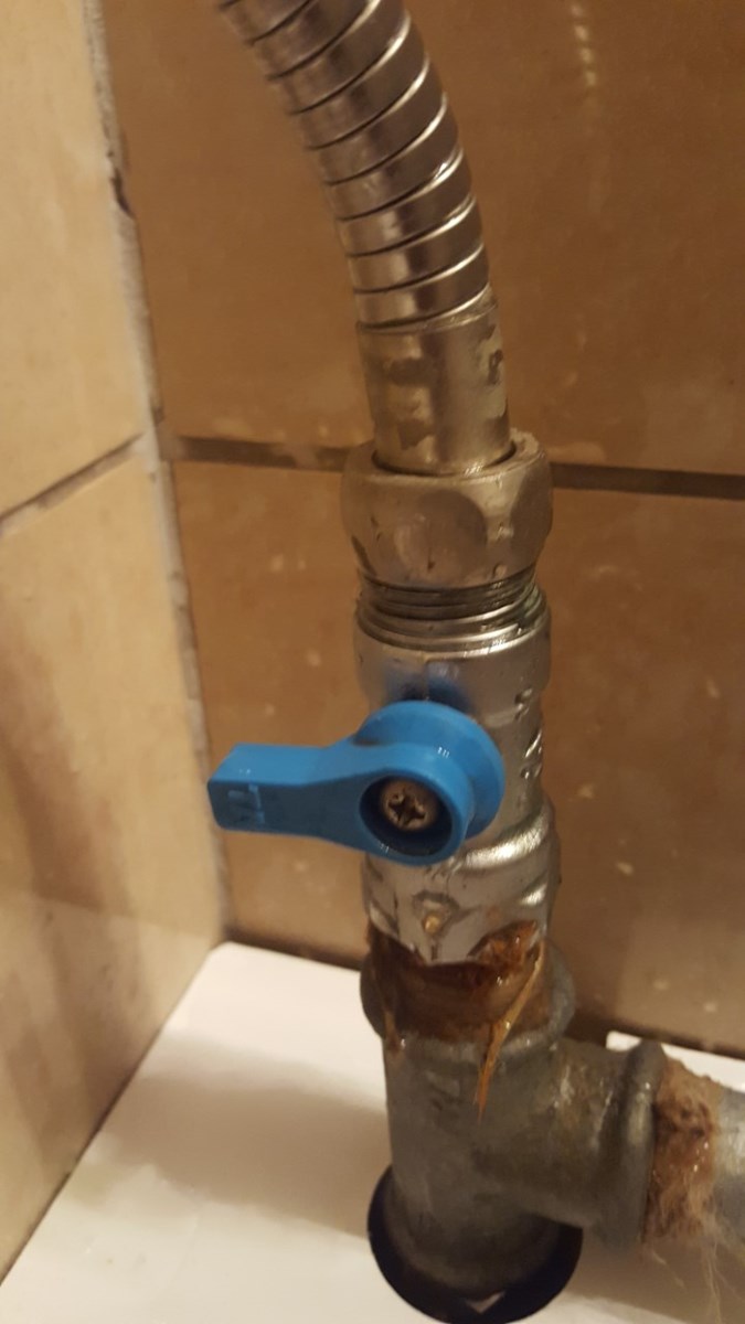

Jeg har en udfordring med  en bruserslange tilslutning til en balofiks.
Den drypper når der åbnes op for vandet.
Jeg har sat en plastik pakning i samlingen uden nogen hjælp.
Forslag til hvad man skal gøre, kan pakgarn hjælpe.
Samlingen sker i toppen af balofiksen hvor slangen skrues på.

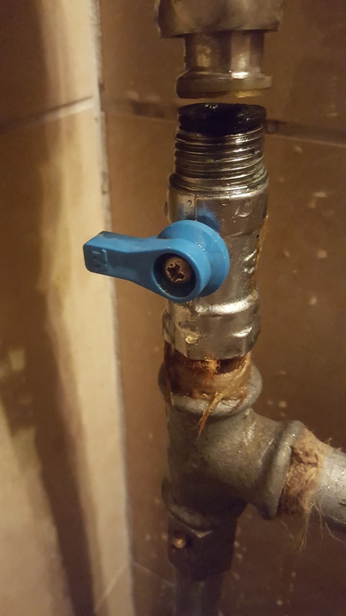

Prøv med gummipakning i stedet for en hård plasticpakning.
Når du lægger pakgarn på så husk at køre det mod skrueretningen, så det ikke bliver kørt af.
Jeg vil ikke mene du kan bruge pakgarn på en bruseslange, da det jo er den “indvendige” slange der skal slutte tæt med ballofixen. Jeg tror problemet er, at ballofixen ikke er beregnet til at blive tætnet med gummi eller plasticring, og derfor ikke har nogen anlægsflade til pakningen.
Prøv at slibe toppen af balofixen jævn med en fil og så en frisk pakning på
Morten
Du skal bruge en gummipakning der passer i omløberen. Det er jo ikke kun mod anlægsfladen på "ballofixen" der skal være tæt. Der skal også tætnes ud til omløberen, således ar der ikke kan løbe vand den vej ud.
Måske du bare skal spænde omløberen med en polygribtang.

Pakgarnet havde jeg tænkt at sætte rundt om balofiks gevind.

Du skal slet ikke bruge pakgarn, for det er (gummi)pakningen, der skal tætne. Ganske som Søren beskriver det.
Ok, prøver at købe en gummipakning fra Silvan.
Har købt en ny pakning der passer til omløber, men desværre ingen succes.
Stadig utæt, prøvet også med 2 pakninger som silvan manden anbefalet.
