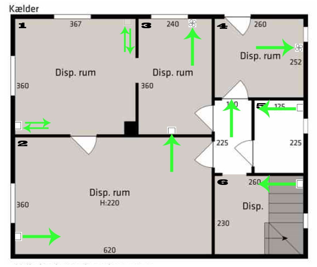

Jeg skal til at have etableret noget udluftning i kælder. Jeg har lavet følgende i Photoshop (ja ok det er ikke en af mine stærke sider, men jeg tror nok meningen kommer frem ;))
Rum 1: Naturlig ventilation med 2 friskluft ventiler (Værksted)
Rum 2: En friskluft ventil i gavl samt rørgennemføring gennem væg til rum 3
Rum 3: Ventilator i væg der suger luft ud (Dette er vaskerum)
Rum 4: Ventilator i væg der suger luft ud (Dette er bryggers)
Rum 5: En friskluft ventil
Rum 6: En friskluft ventil
Min ide er at dele det op i "zoner" og sikre at vaskerummet samt bryggers får frisk luft. Der lugter af kælder og der er ingen tvivl om at vaskerummet/tørrerummet tilføjer fugt til kælderen. Spørgsmål:
1. Er det overkill? Umiddelbart synes jeg selv det ser lidt voldsomt ud.
2. Vil det fungere?
3. Andre tanker/overvejelser?

Rettelse. Det jeg kalder friskluftventiler er i virkeligheden Duka teleskopventiler. Det er dem på billedet ved væg hvor der er grønne pile
