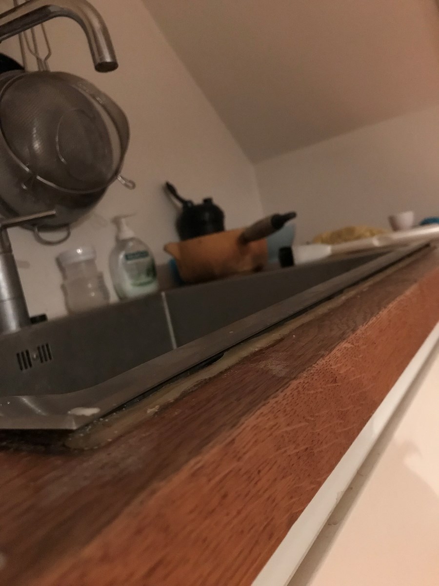

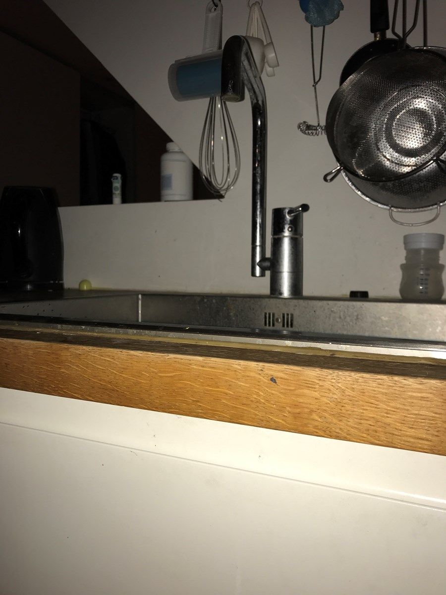

Mit køkken er sat sammen af nogle ret ukompetente håndværkere (før jeg købte lejligheden) og der dukker konstant små fejl op.
Nu har køkkenvasken hævet sig 1 cm over bordpladen, så der er et gabende hul.
Kan man købe en liste eller skal det fuges eller er det lappeløsninger, så det hele bør skiftes ud? Mvh

Prøv at sætte et billede ind, så er det nemmere at komme med løsningsforslag.
Vedhæftede filer:
Vedhæftede filer:
hej
Prøv at stikke hovedet nedenunder vasken, sidder der her ikke clips hele vejen rundt i kanten af vasken?
de kan være med skruer eller bare clips.
hvis der gør, så ville jeg løsne dem, fjerne gammel silikone. Nyt silikone under vasken og derefter spænde alle klipsene godt. Sæt evt et par gode vægte ovenpå vasken natten over, og spænd efter
Helt enig med ovenstående indlæg..
