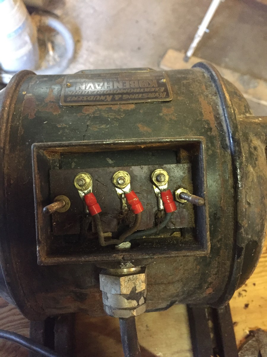

Nogen der kan fortælle mig hvordan denne motor skal tilsluttes?

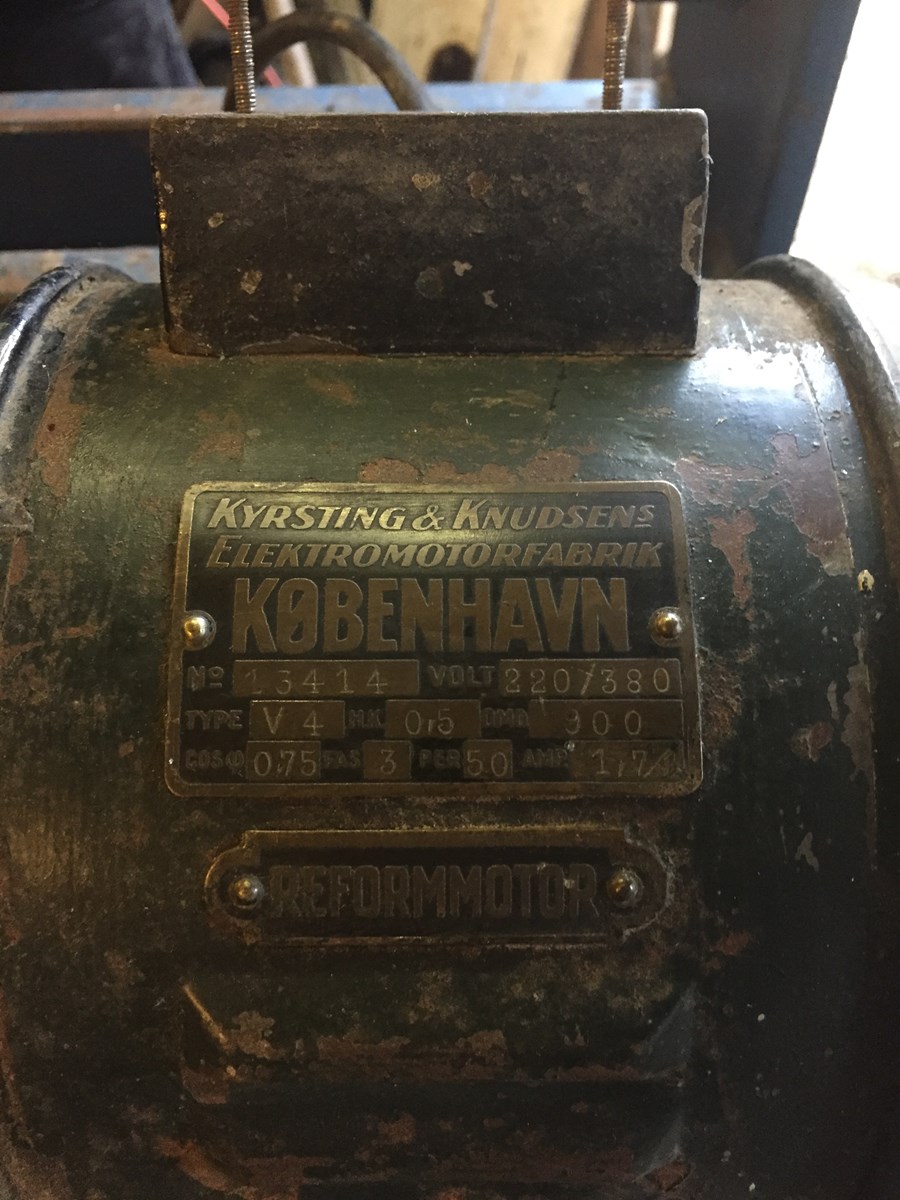

Den er faktisk lidt triggi. Motorskiltet er sådan set klar nok den siger at den skal monteres i trekant ved 220 volt og i stjerne ved 380v begge 3 faset
Men så forventede jeg  6 klemmer i klemrækken så man kunne lave en af de 2 koblinger.
Nu er der kun 3 klemmer og det kan betyde at stjerne punktet er samlet inde i motoren, og så skal den bare have 3 faser 380 volt
Hvad er der i den anden ende af kablet? Er der en kondensator så har den kørt på 220 volt
Mange tak.
Den anden ende af kablet er bare klippet af. Så har kun de 3 ledninger at arbejde med.
Hvis den bare skal ha fra 3 faser. Må jeg jo bare køre fra kraft stik. Selvom jeg faktisk gerne ville den kørte på 220. Da der ikke er lagt kraft ind hvor den skal stå.
Er det muligt den kan kører med kun en fase.
Det er muligt på 2 måder men så får du mindre trækkraft.
