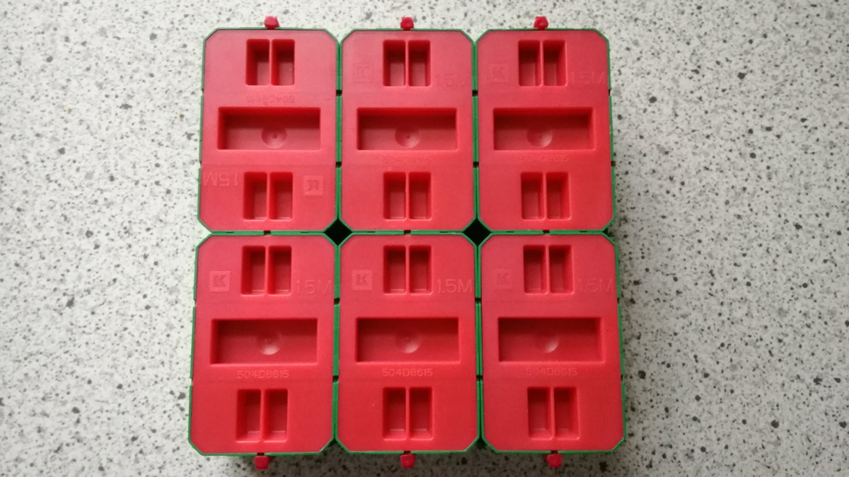

Det vil passe mig perfekt, at kunne indmure 6 stk. 1½ FUGA-dåser, på den måde, der er vist på billedet nedenfor = altså en øvre række på 3 stks, samt en nedre række på 3 stks.
Vil jeg kunne montere 2 stks triple-vandrette-Softline-rammer "ovenover" hinanden, helt tæt, når indmuringsdåserne sidder SÅ tæt op ad hinanden?
Eller skal der være et mellemrum imellem de 2 triple-rækker (i så fald savner jeg et "beslag" der kan sættes imellem?)

Jeg har ikke haft de nye dåser mellem hænderne, men jeg er rimeligt sikker på at de små røde "afstandsstykker" man kan se på top og bund af dine dåser også skal sidde i mellem de 2 rækker.
Hvis du lægger de 2 soft rammer op mod hinanden, så er afstanden fra bunden af den øverste række, til toppen af den nederste større, end hvis dine dåser sidder helt mod hinanden som på dit billede.
Og så vidt jeg kan se så skal der monteres en "teknisk monteringsramme" for at komme helt i mål....

Hvis du ønsker dem helt tæt sammen som du viser må du måle dig frem. De 2 63mm rammer sættes over hinanden, og der måles fra top af hullet i 1. række til top af hullet i 2. række.
Det mål skal du også have i dine indmuringsdåser. Så det stykke der mangler kunne jo laves af en lille træliste eller lignende. Den kan mures ind yderst så den kan pilles ud inden der spartles færdig.

Softline og baseline rammer er 90 mm høje og dåsen er 77 /87 mm uden / med de røde tapper. Så det er ca. 13 mm du mangler og ikke de 30 mm hvis det skal gå helt sammen.
