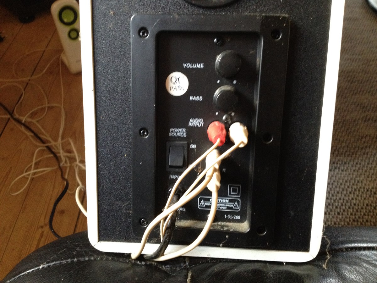

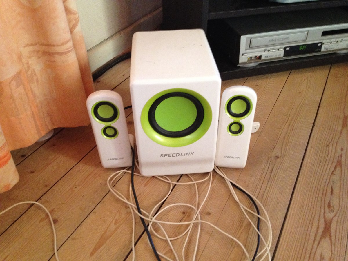

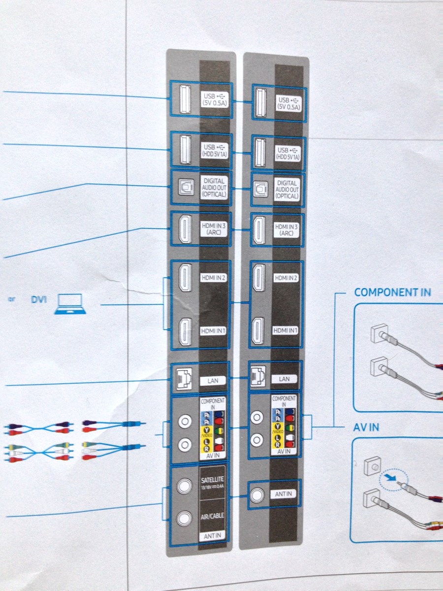

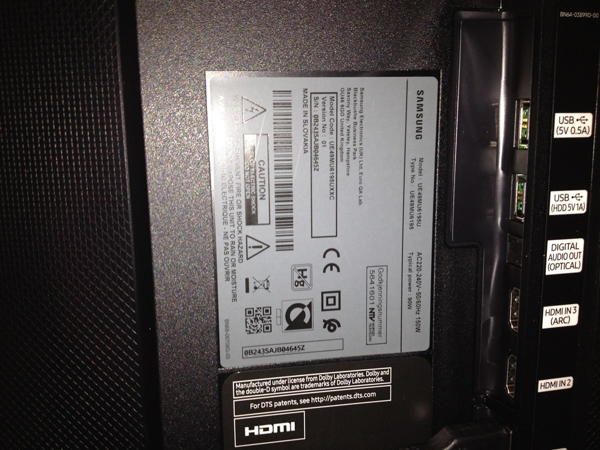

Forbinde Samsung tv optical audio med ekstern højtalere jensviggo 229 9330 26-12-2017 04:55 Hvordan gør jeg det, har disse højtalere, tv er nyt. jvk 9 svar Følg tråden Annonce Annonce Annonce
jensviggo Trådstarter 229 9330 26-12-2017 06:27 Hvordan forbinder jeg via optisk udgang på tv med højtalere jvk
S. Fabrin 19692 4400 26-12-2017 09:36 Hvis du ikke har en optisk indgang på dine højttalere, kan du ikke forbinde de to ting. Hvis det er for at få en bedre lyd kan, du købe en soundbar, som forbindes sammen med et optisk kabel. fase
jetdirect 2635 26-12-2017 16:24 Det højtaler sæt på billedet er baseret til pc og ikke tv soundbar findes med hdmi og toslink men ellers https://www.av-cables.dk/coaxial-digital-converter/digital-til-analog-phono-converter.html?gclid=EAIaIQobChMIhO6Knf-n2AIVRyjTCh2ygA79EAQYAiABEgJv5_D_BwE
O.M.E 85 4700 26-12-2017 17:12 Du kan nent købe en boks der laver optisk om til phono/jack eller hvad ellers du skal brugeSå de andre kommentarer er noget vrøvl
jetdirect 2635 26-12-2017 17:55 prøv lige og læs sidste indlæg igennem ! at jeg skriver det ikke er egnet til tv er korrekt da det ikke har direkte tilslutninger til tv da det er et højtaler sæt der er lavet til pc.og se lige linket hvad er det lige der linkes til ? Annonce
Grillbill85 120 5400 29-12-2017 12:13 Det kan godt lade sig gøre, du skal bare have en D/A converter imellem, da signalet fra dit tv er digitalt, og højttalerne skal have et analogt signal, så det er spørgsmålet om pengene ikke, som nævnt længere oppe, er givet bedre ud til en Soundbar.
