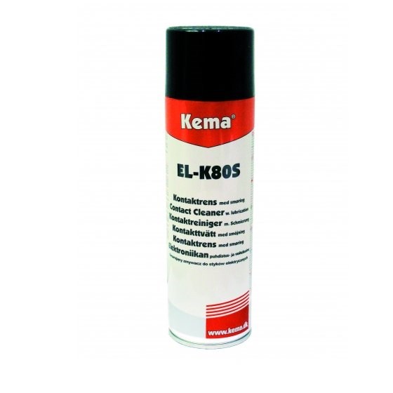

Der findes kontaktrens med smørring til netop det formål.
Nu er kontaktrens og potentiometerrens IKKE det samme. At sprøjte smøremiddel i et potentiometer kan jeg ikke anbefale.
Til pots er f.eks. TUNER 600 fra Kontakt Chemie egnet. Der findes sikkert andre.
Jeg har brugt kontaktrens til potentiometre flere gange med succes uden problemer. Om der findes noget bedre og mere egnet skal jeg lade været usagt.
