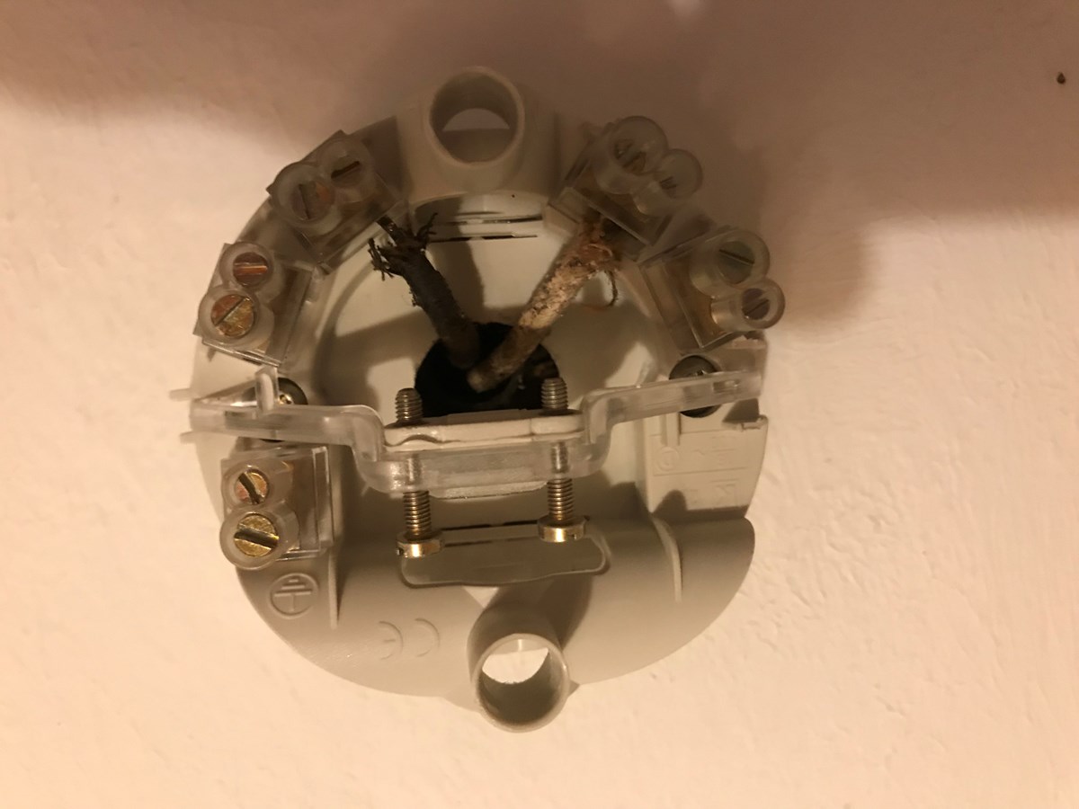

Jeg skal sætte en lampe op, i lampens ledning er en brun og en blå.
Jeg er i tvivl om hvor jeg skal tilslutte dem i rosetten, der er for mange udtag.
Råd søges. På forhånd tak.
På de 2 klemmer hvor sort og hvid ledning er .........
Mvh S.H.
i ældre installationer som din, er det som oftest at hvid er fasen og sort er nul-lederen.
mfrost skrev den 23-12-2017 13:32:00
 Så blå til sort, og brun til hvid? Jeg kan godt lide at være HELT sikker
Og tak
Ja, blå til sort og brun til hvid. Uanset hvordan du forbinder de to ledninger, vil lampen lyse, og medmindre du havde tænkt dig at stikke fingrene op i fatningen, kommer du ikke til skade.
