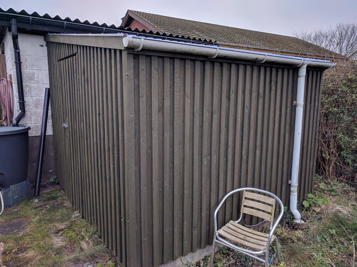

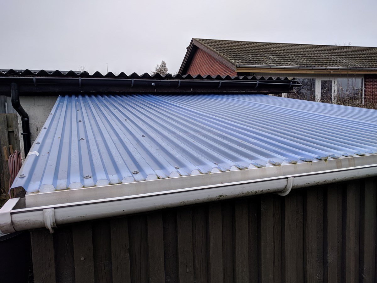

Jeg har et lille skur der i sommers fik udskiftet tag. Det gamle trapeztag var mørt og hullet, så der blev lagt en nyt på.

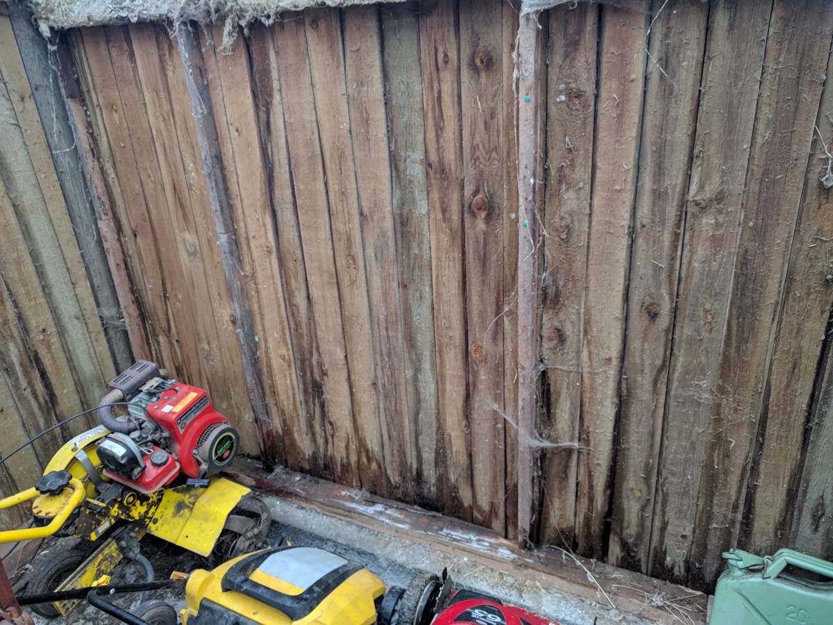

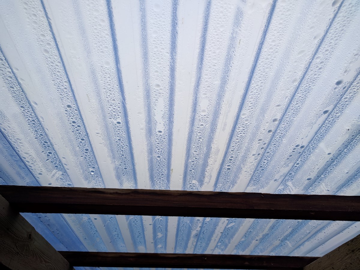

I dag får jeg set at næsten hele undersiden af taget er dækket af kondens. Dette har løbet ned mod tagfoden og dryppet af på indersiden af træværket så dette nu er helt gennemblødt.
Skuret er med støbt fundament, træskellet og 1-på-2 yderbeklædning.
Jeg kan ikke lure hvorfor der samler sig så meget kondens på undersiden af det nye tag. Det gamle gjorde det aldrig, der var det altid tørt indenfor. Det gamle har nok givet lidt mere ventillation pga det ikke var helt tæt, men vi taler virkelig meget kondens på det nye.
Er der noget jeg har overset i forbindelse med det nye tag, eller er det simpelthen bare blevet for tæt og jeg skal til at finde på noget desideret ventilation?
Skuret kan ikke siges at være tæt da fx døren absolut ikke slutter tæt til karmen.
Jeg kan godt tage nogle billeder af det hvis det gør det nemmere :-)

Hvis det er enkellags plasttag, vil du altid få kondens når temperaturen er lige omkring frysepunktet.

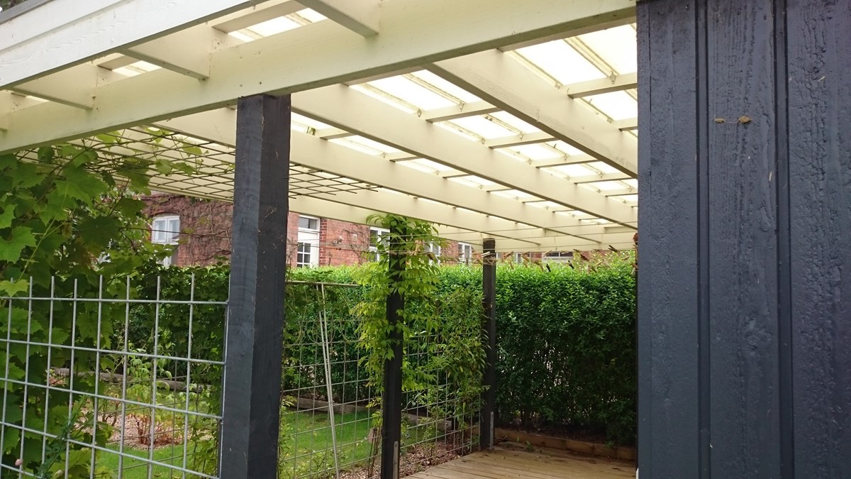

Jeg har et skur, der er helt lukket, og i forbindelse med skuret er der en åben overdækket terrasse, der er enkellags fastlock plader på det hele.
Den åbne terrasse kommer der mest kondensdryp, og den er åben til 3 sider så masser af udluftning.

Konsensen vil blive ved, med mindre du lægger ståltag med undertag på

Men eller kan du løse problemet med kondensdryp, ved at skrue et ekstra lag plader op under lægterne indvendigt.
Du kan evt klipse klar plastik op, for lige at teste, det virker også fint.
Det har jeg brugt på en overdækket terrasse, det fungere perfekt.

Gamle trapez plader er møget til og møre  så fugtigheden kan til dels blive opsuget , mens en spritny trapez plade er nærmest glat og vandafvisende , derfor sveder nye plader utroligt meget , det har jo heller ikke gjort det bedre at vi har haft en næsten konstant relativt luftfugtig på over 90% her i efteråret og starter af vinteren , man må ikke lægge noget isolerende under trapezplader , da de ikke kan komme af med varmen på varme solrige dage , og vil derfor bule op og blive deformeret,
En trøst er at den absolute luftfugtighed sidst på vinteren og foråret er meget lav , luften er knastør , så se tiden an før du investerer i noget der nok ikke virker.............
