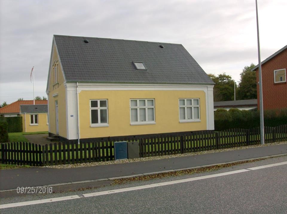

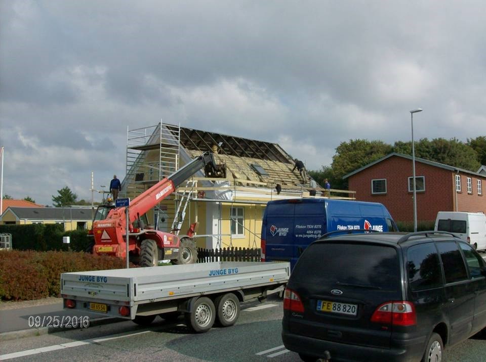

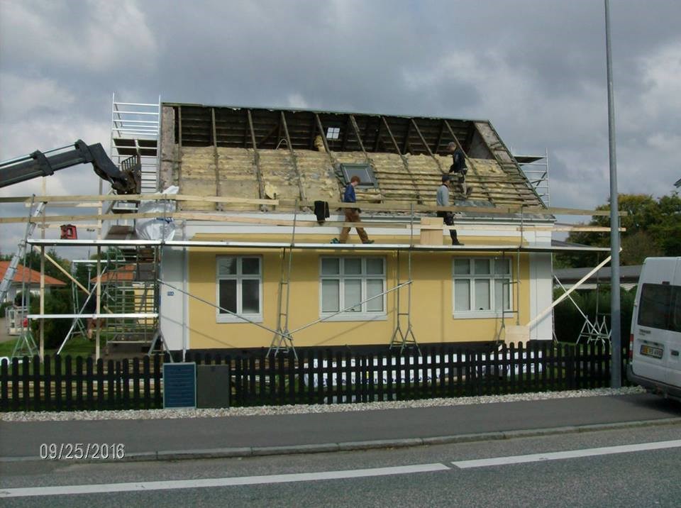

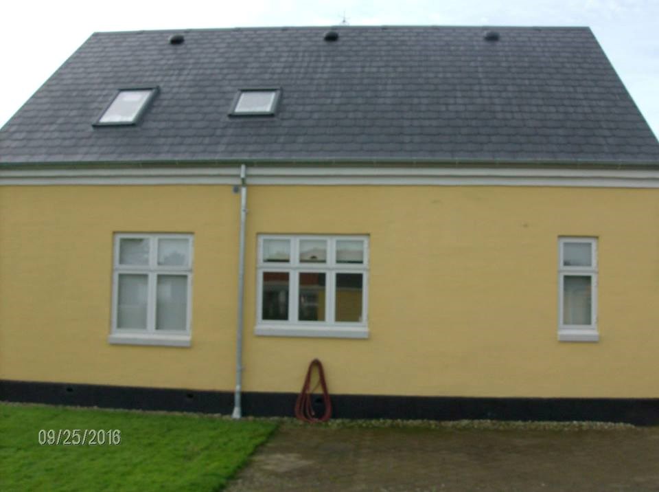

 Pps. I skal selvfølgelig heller ikke snydes for billeder, her brormands hus (vist nok anno 1916 med oprindelig skiffereternittag) nu med nyt skiffereternittag, ovenlysvinduer og rigtige tagrender, udført på 10 arbejdsdage, pris 140.000 kr + moms.
Glemte lige - det gamle eternitskiffertag holdte i 100 år (og det er vel ikke så ringe endda) men var godt nok noget tyndslidt til sidst. Det gl. tag på 144 m2 fyldte iøvrigt 12 bigbag og var vist ikke helt billigt at komme af med på genbrugspladsen.

Mindre rettelse Mejeribestyrer-boligen er opført i 1907 (har jeg lige fået oplyst) så det gamle skiffereternittag har således 110 år på bagen.
