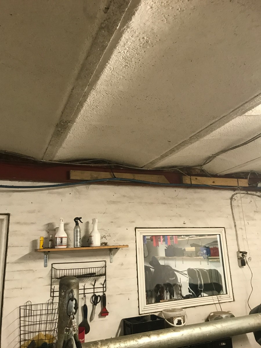

Jeg har en stald med vælvet loft
Jeg. Vil sætte en træ kasse op for at gemme ledningerne og andet skrammel plus fulgene bygger redder og skider ned af vinduerne
Mit problem er at jeg kan ikke komme på en måde hvor på jeg for det buet mål

Du sætter en plade eller et stykke pap fast op under under. Så holder du en tommmestok eller en anden lille pind op imod buen. måler op til midten  (den største højde)  Dette mål afsættes så hele vejen lodret ned både til den ene side af midten og til den anden side. Så har du buen tegnet op.
