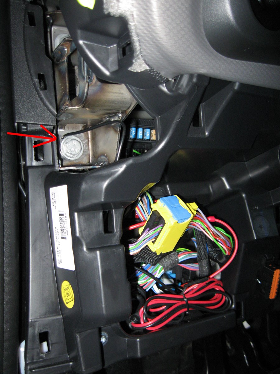

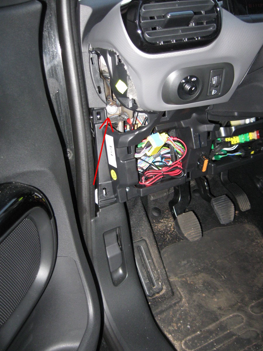

Jeg skal installere et bilkamera via sikringsboksen inde i bilen. Jeg har fundet den sikring F16 til 12-volt stikket, som jeg har pillet ud og erstattet med den fra Hard wire kittet og sat den originale sikring ved siden af.
Spørgsmålet er nu, hvor jeg finder en ordentlig stelforbindelse til den sorte ledning? Sikringsboksen sidder i føresiden.
Har fundet en 13 mm bolt med skive, der sidder indenunder/tæt ved blæseren i venstre side/føresiden og som også går til noget metal. Altså metal på begge sidder, som jeg har pudset med en lille elektrisk stålbørste, så kontaktfladerne skulle være rene.. Men er dette en tilstrækkelig/ordentlig stelforbindelsen?
Vedhæfter billeder
Ash
Ja det er et rigtig godt sted du har funden stelforbindelse, så ingen problemet i det, desuden bruger kameraet jo nok næsten ingen strøm.
Det lyder godt :-) Tak for svar :-)
