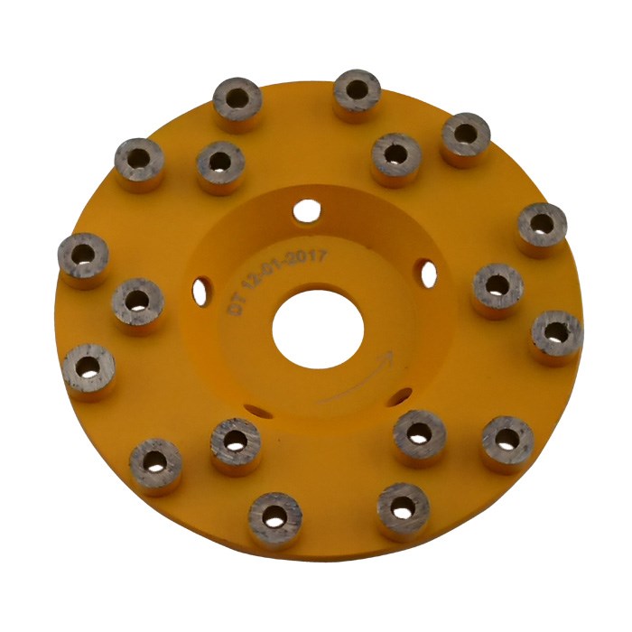

Jeg overvejer at købe en kopskive ala denne og montere den på min nyindkøbte Eibenstock betonsliber - er det vejen frem eller findes der en nemmere metode ?

Hvis der sidder fast kan du anlægge en nu membran oven på den gamle.
Hvis du skal længere ned i gulvet er det bare at hive arsenalet af værktøj frem, det være sig betonhammer og slibeværktøj.
Man kan få billige diamant skiver til vinkelsliberen, hvis du synes at betonsliberen er overkill. Den egner sig godt til at plane ujævnheder med.
Men til større rum er betonsliberen nok bedst.
