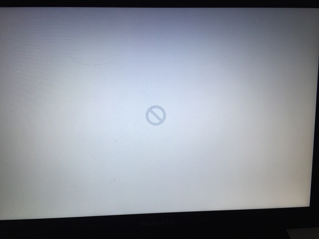

Mabook vil ingenting efter opdatering Mvo32 162 9740 19-12-2017 16:09 HejJeg har lige opdateret min macbook, men efter jeg har gjort det vil den ingenting, den viser kun dette(* se billede) og selvom jeg genstarter/slukker den dukker det op igen, håber en der kan hjælpe :) Vh Martin Martin O 2 svar Følg tråden Annonce Annonce Annonce
steffenchristensendk 19 4200 13-02-2018 07:50 Hej MartinPrøv at nulstille din PRAM ved opstart ved at holde ALT-Command-P-R på samme tid mens din Macbook starter indtil Apple logoet vises.Hvis det ikke virker kan du prøve at bruge Apples egen disk reperation ved at holde command+r nede når du genstarter computeren. Webudvikler med passion for fotografering, biler og motorsport
Mwindel 7 9000 16-02-2018 15:26 Hej MartinDu kan også forsøge at geninstallere din software på computeren - selvfølgelig hvis du har en backup af dine data :-) Mvh Martinhttps://bygoghus.dk/
