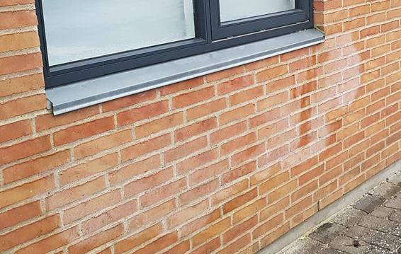

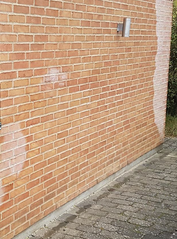

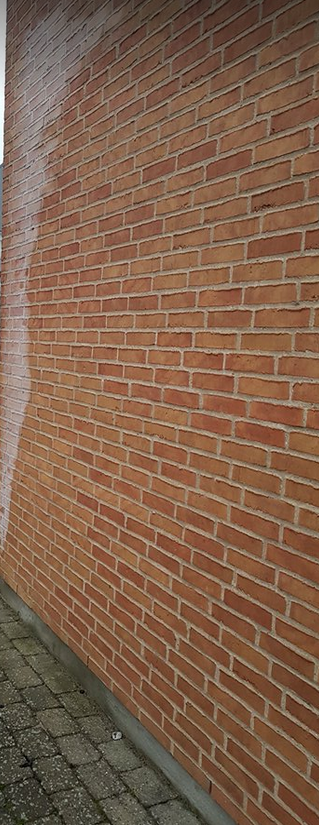

Som det ses på de vedhæftede billeder var der forleden morgen meget frost på murstenene flere steder på huset. Er dette OK når der er en ventilationsspalte bag ydevæggen eller det et noget jeg skal reagere på?

Det burde ikke være et problem, men hvis dampspærren er utæt, kan der trænge fugtig rumluft derind og danne kondensvand i murværket, som så opfugtes så meget at der dannes is på ydersiden.

Jeg kan se at du allerede for 3 år siden var bekymret for om dampspærren kunne blive utæt og danne fugt i isoleringen. Men altså, hvis den er utæt og der strømmer rumluft helt ud i mellemrummet, så vil fugten ikke dannes i isoleringen, men den vil dannes i murstenen fordi den er koldest.
Så mit forslag er at du går igang med at lede efter utætheder i dampspærren. Mest sandsynlig ved elkontakter, man kan skrue kontakten løs og trække den lidt ud og holde en tændt lighter tæt på for at se om det trækker. Og så kan det være lidt forskelligt om det måske blæser ud eller ind, fordi det er afhængig af vindretningen.
Og tjekke ventilationhuller i ydermuren for antal og funktion.
Sidst og ikke mindst: Du må fandme ikke tørre tøj inde, badeværelset skal tørres efter bad, og der skal luftes ud overalt, tit og regelmæssigt. Selvom det koster lidt på varmeregningen. Undskyld.

Din sokkel ser våd ud enkelte steder. Er den også dette, når du ikke har frost på murværket?
Er tagrenden tilstoppet eller utæt?
Når en ydermur er effektivt isoleret, ja så vil den være kold udvendig. Har der så været -5o og der kommer rimfrost, ja så vil ydermuren se sådan ud, lige som din bil. Hvis det så også er mod nord, så tager det lang tid før muren igen bliver tør. Hvis ellers dine mursten er i orden skulle der ikke ske noget ved det.
