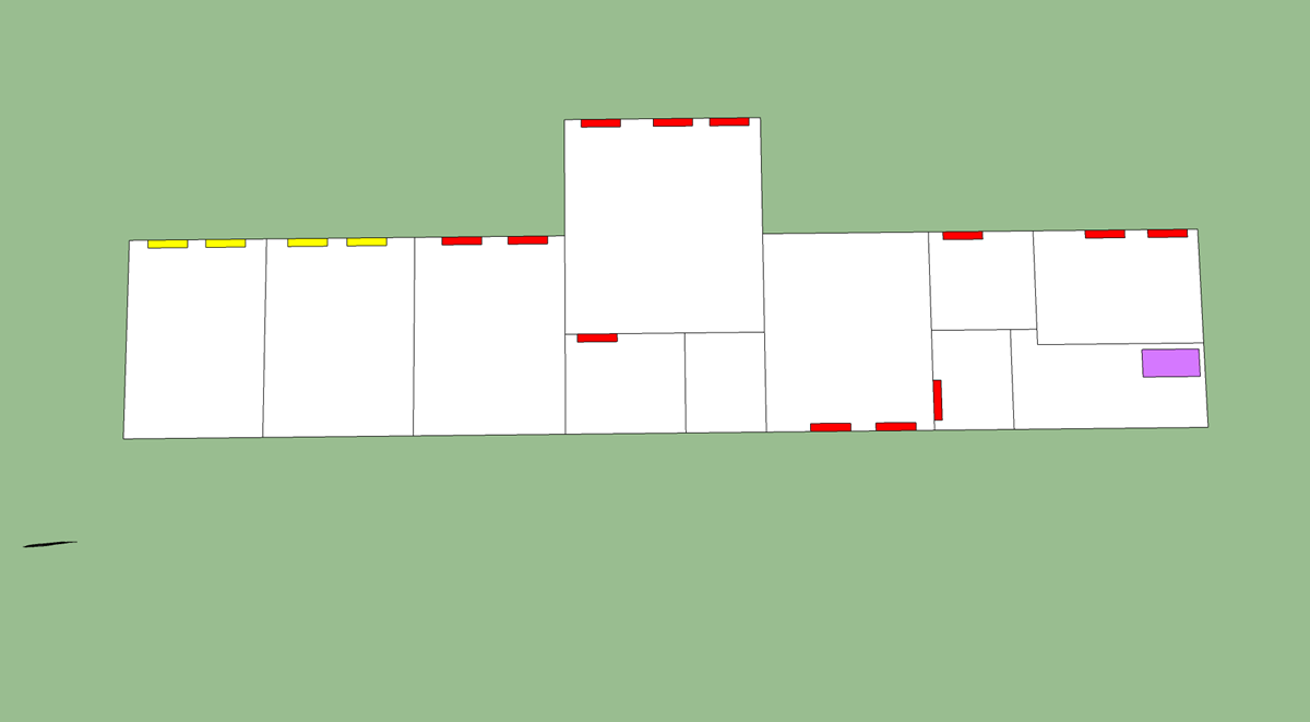

Jeg ved ikke om det hedder 1- eller 2-strengs. Men det fungerer fint til mit hus. Huset er 27 m. langt og kun et plan. Der løber to parallelle rør under gulvet. Hver radiator er koblet til begge rør. Tilførsel (top) fra det ene rør og fraløb (bund) til det andet rør. De fire nye radiatorer har jeg tænkt mig at lave på samme måde, blot med 16mm alupex i stedet.
Det er (heldigvis) et to-strengs anlæg du har. Sørg nu for at isolere dine rør ordentligt når du har muligheden for det.
Er faktisk kommet i tvivl om jeg har købt for lille alupex... Bør jeg gå op i 20 eller 25mm. Eller er 16mm nok til at trække de fire radiatorer.
De fire gule er der hvor jeg lavet nyt gulv og har pillet de gamle rør op (de var rustne og næsten uisolerede) resten af huset får samme tur. Men ikke nu.
De nye alupexrør kommer over gulvet og skjules i hjemmelavet fodliste/radiatorskjuler.
Dine ny rør bør vel have (mindst) samme dimension som de gamle. Mener du i fuld alvor, at du ikke har lagt de nye rør i gulvet. Så kunne du have isoleret dem og dermed bestemt, at det kun var radiatoren der bestemte varmeafgivelsen.
Seksten mm rør er helt fint sidst på strengen hvis rummene ellers er nogenlunde isolerede og det ikke er over for lang en afstand. Det giver en indvendig diameter svarende til et 1/2" jernrør.
Du skal huske på at alupex er betydeligt glattere indvendigt end skruede sorte rør. Men husk og gå op i diameter ind mod fyret.
