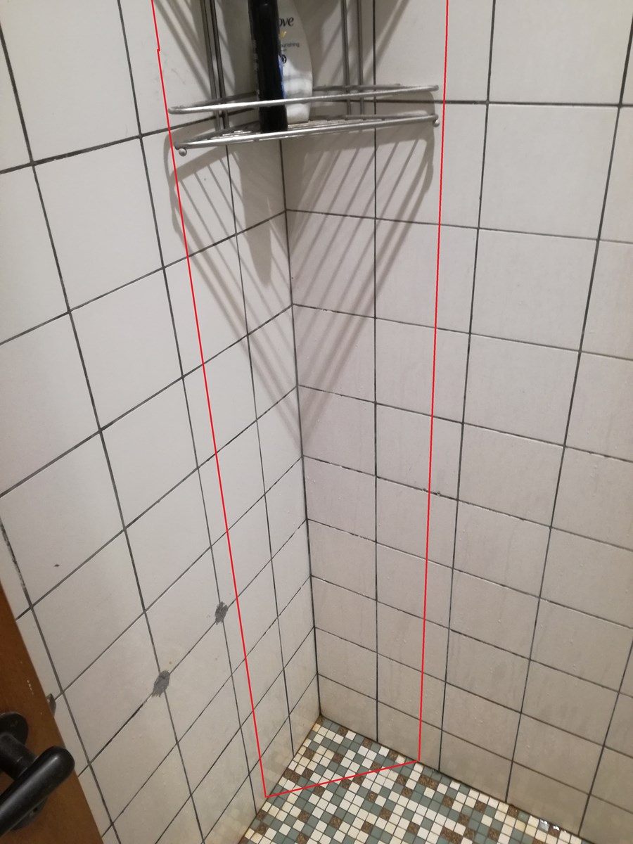

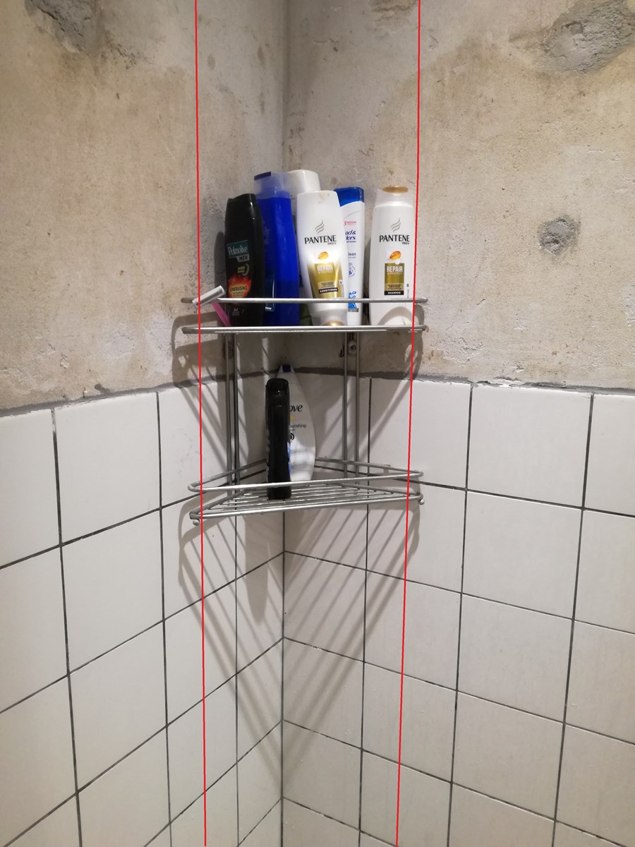

Det er svært at sige præcis hvordan i dit tilfælde, kunne du tage billede eller allerbedst lægge en skitse op af rummet med det planlagte tegnet ind.
Så fik jeg lige taget mig sammen til at lave et par streget - Håber det er nok
 Som sagt gasbeton i hjørnet der og så rille slanger og dåse i til en ny bruser (vand tages fra kælderen).
 Klattes rillerne til igen og så fliser på. Spørgsmålet er om de gamle fliser skal fjernes bagved den nye "væg".
 Og findes der forskellige fremgangsmåder til at smide fliser i badeværelse. Har ikke prøvet det før så aner ikke om det i princippet kan laves så dårligt at det ikke er vandtæt bagefter, selvom man har de rigtige materialer.
 Skal der efterbehandles efter fugning osv. ?
 Håber nogen kan hjælpe

Ved at lade de gamle fliser siddende få du et dejligt hulrum med sugekapillarer (fuger) hvor indtrængende vand kan ophobes, skimmelsvampen gror og skader virkelig kan tage fart. "bare lige lidt" ind i hjørnet er en no-go i en sprøjtezonen.
og ja, man kan sagtens sætte fliser så dårligt op at vandet løber igennem og fliserne falder ned. Fliser må ALDRIG udgøre vandtætningen i vådrum.
