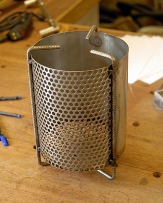

så har jeg fundet løsningen med at fyre træpiller i min brændeovn. har købt en pastaindsats på nettet der måler 27 cm i bredden og 16 høj, har sat en extra del på i bunden med huller både i bund og på siderne så den nu er 30 høj, og jeg skal ikke fylde på hver 15 min
Ikea har de her bestikbeholder i stål. Dog har jeg fundet ud af at der helst skal supl. op med/bores så mange huller der overhoved er plads til, og så skal beholderen helst op på på noget så der kan komme masser af luft til i bunden, ellers ligger den sidste 1/4- af pillerne (helst 8 mm) blot og gløder.
Selv har jeg lavet mig et par stykker nogenlunde magen til overstående model, dog i perforeret (hullet) stålplade hele vejen rundt og i noget større dim. (Ø-30 cm) for at få en større overflade.
PS. Biltemas 4-kantet model holder desværre ikke, den bliver vind og skæv med tiden.
