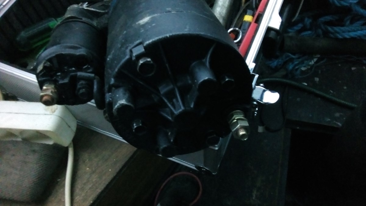

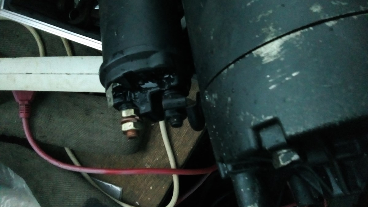

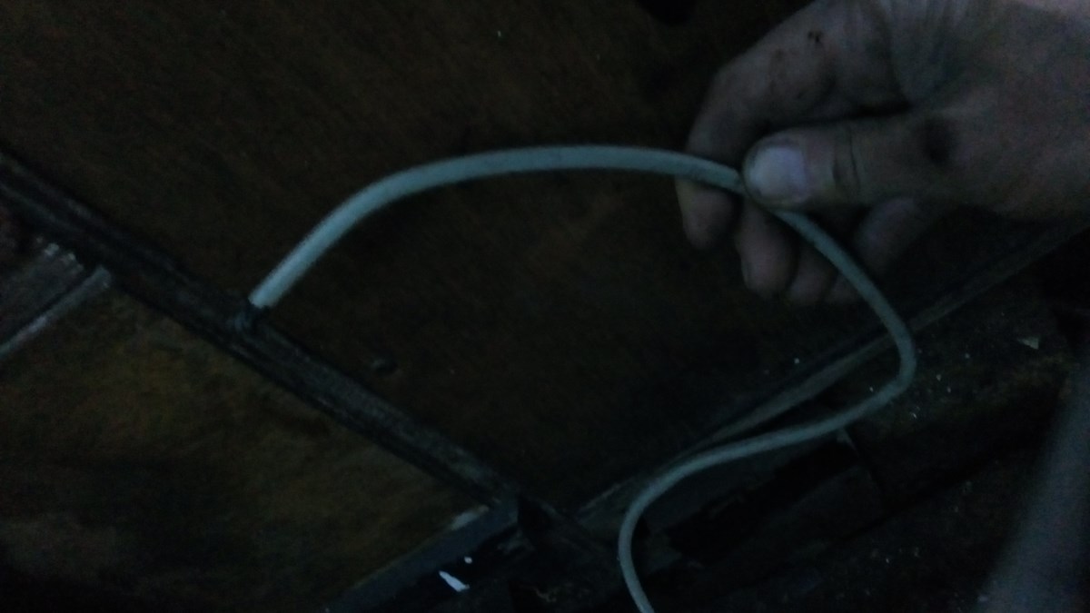

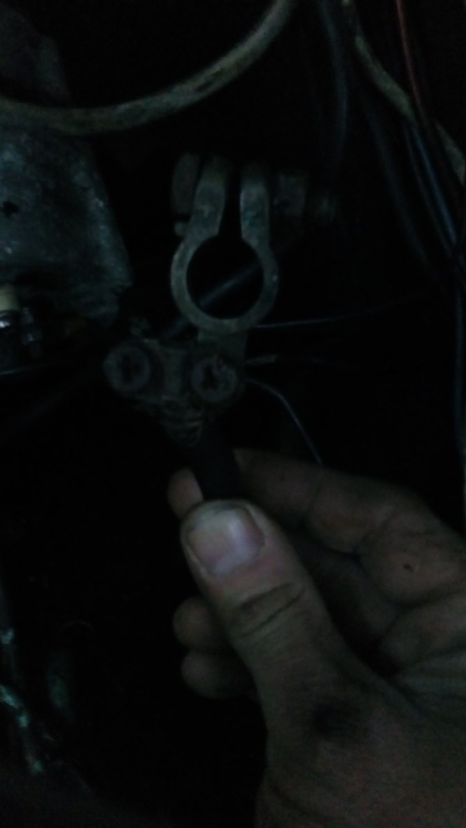

Så har jeg taget billed. Der en hvid ledning som går op til instrumentbordet. Den sorte ledning går til batteriet. Men hvor skal de side? På starter relæet, er der en lille metal tap til en tønd ledning ved siden af møtreken, hvad er den til ?

Den sorte ledning fra batteriet skal du skrue fast på den pol med møtrikken på relæet. Den hvide ledning fra instrumentbordet er formentlig fra startnøglen og skal så forbindes til den lille tap ved siden af møtrikken. Den måde, du forbinder tappen med ledningen, er ved at afisolere et stykke af ledningen og presse en kabelsko, som passer til tappen, på.
Ok. Mange tak for svar. Et sidste spørgsmål. Der er en møtrik på selve starteren. Hvad er den til ? man kan se den på nr 2 billed.
Det ser ud til at være stel, og her skal minus fra batteriet forbindes.
Ok. Så forstår jeg bedre. Mange tak. Det er en stor hjælp. Så nu kan jeg forhåbentlig få gang i motoren. Ha en god dag.
