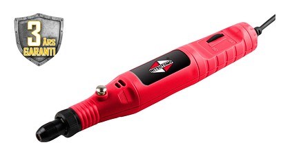

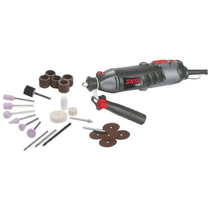

Her er et par eksempeler på mini-slibemaskine, med meget små skæreskiver. De fås fra 100 kr. og opefter, + evt. tilbehør. Disse er er fra Harald-Nyborg, men kan fås mange steder, er ofte på tilbud i dagligvaremarkeder osv.
